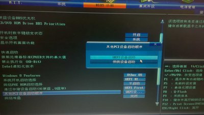

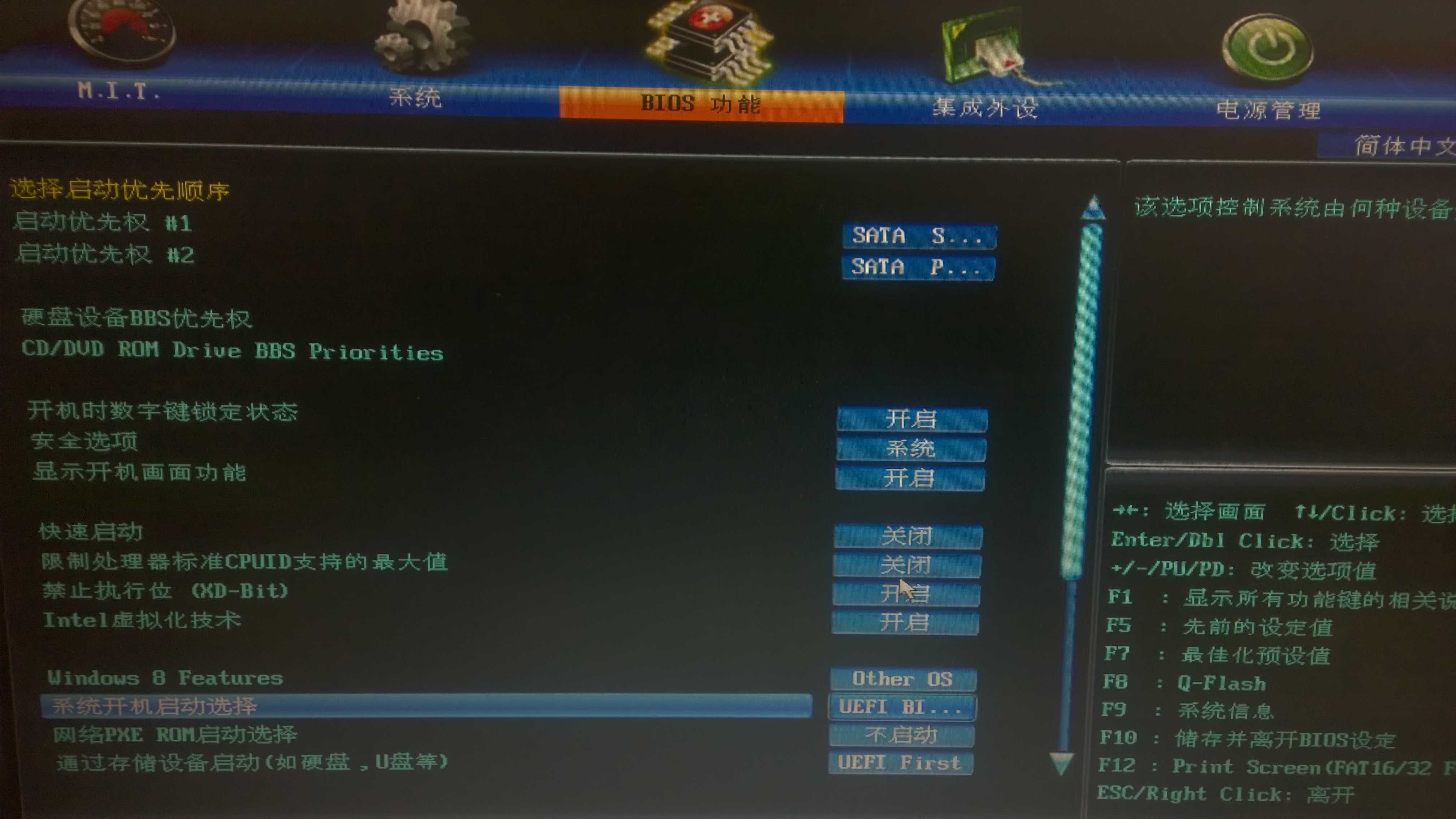

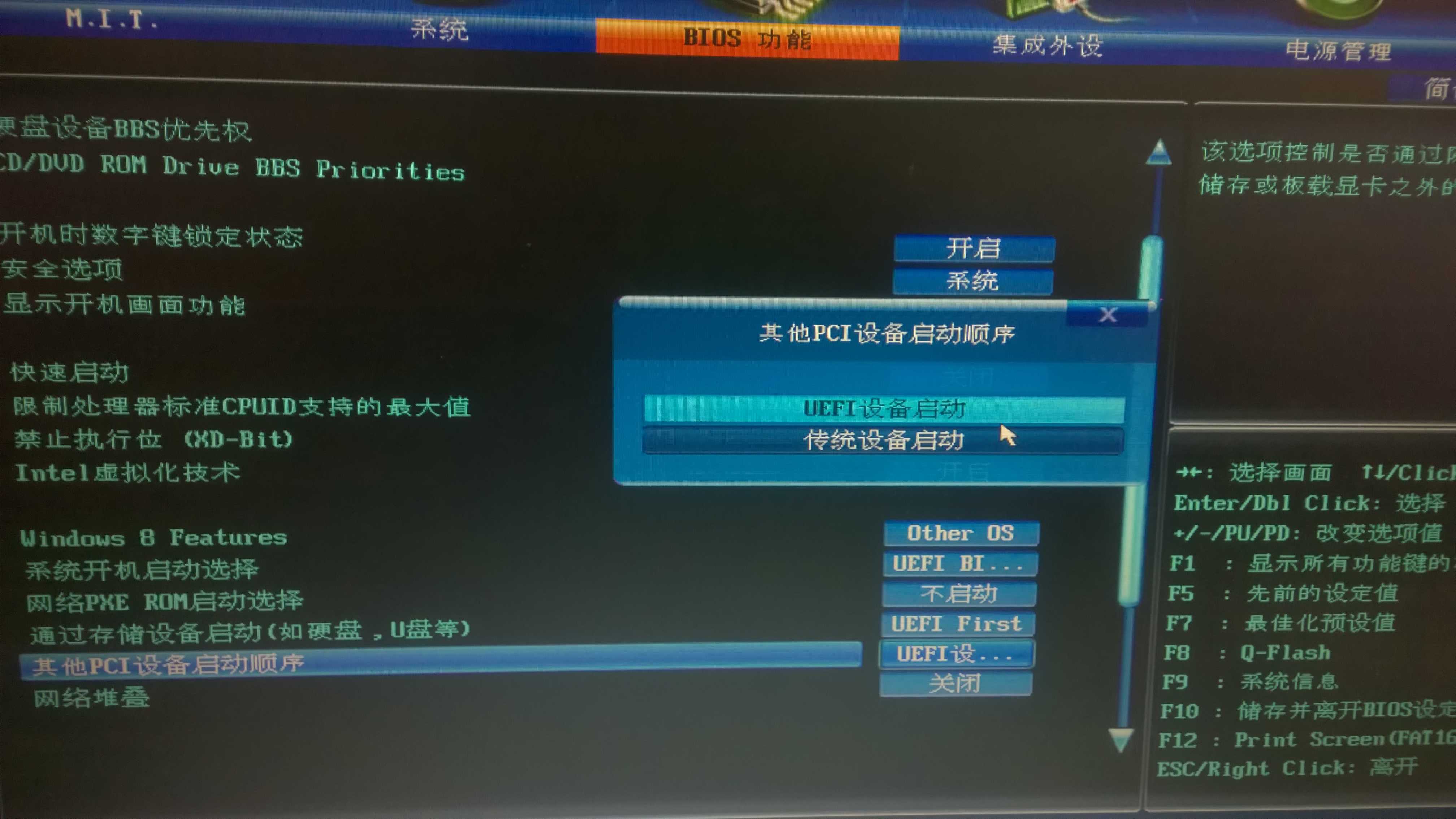

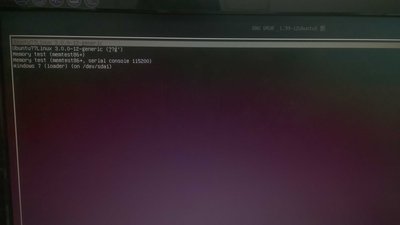

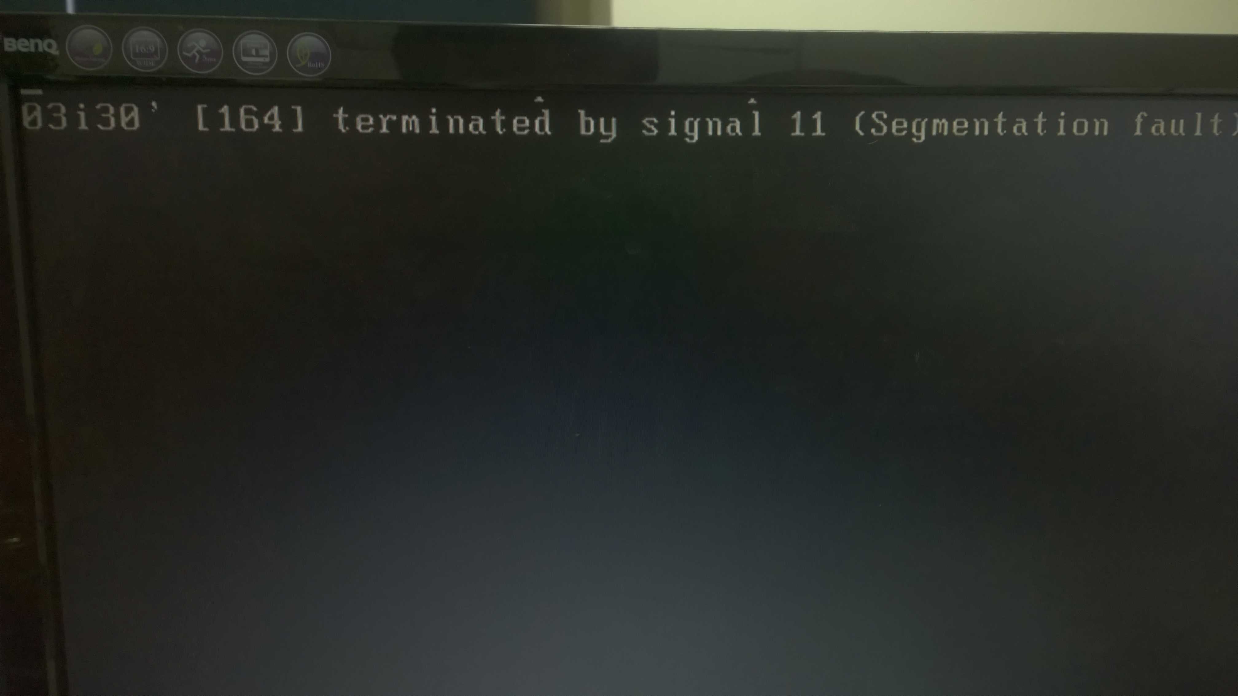

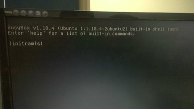

安装的时候就报unable to find a medium containing a live file system的错误,试了网上很多方法都没解决,无奈将硬盘接到同事的电脑上并且安装成功。
把硬盘重新接到自己的电脑上启动Ubuntu提示03i30【160】terminated by signal 11[segmentation fault]。
换到同事的电脑上又能启动了,是bios设置的问题么?
主板是技嘉GA-H81M-DS2
弄了快2天,愁死了 :em21
上配置和BIOS和错误现象

关于“03i30【160】terminated by signal 11[segmentation fault]”是与内存有关,LINUX可不像是WIN,你在别的机子上安装好了,换到这台机子上来,只要重新安装驱动就行~

楼主应该把自己详细的硬件配置都列出来,以及用什么工具制作的什么样的启动介质(刻光盘还是写u盘,还是硬盘启动iso文件?),最好把自己机器上的bios一个个设置画面也拍照传上来看看,还有就是硬盘分区情况。光说个主板型号几乎和猜谜语没区别,你给的信息越多越有助于大家帮你判断问题发生的原因。

“换到同事的电脑上又能启动了,是bios设置的问题么?”--看了楼主上的图,再结合问题描述,一开始你无法安装以及后面的问题似乎都是uefi引导的原因--你朋友的机器大概是legacy传统启动模式的。
把6楼要的命令的输出给他,另外再说清楚自己使用的安装方式。问题通过直接在你的机器上再次安装就可以解决的。

可是我这台电脑从刻录盘启动,进不去试用桌面,包括安装,检查盘片错误,都会有 03i30【160】terminated by signal 11的错误 然后提示unable to find a medium containing a live file system. :em20

我把硬盘上的UBUNTU卸载了,确认了在同事的主板是传统启动模式,我的主板可以支持两种模式,但uefi 和legacy下无论是安装或者进入试用桌面都会失败。提示udev /sbin/modprobe -bv pci xxxxxxxxxxxxx terminated by signal 11 .unable to find a medium containing a live file system.

引用:
1. 類似的 Bug Report
https://bugs.launchpad.net/ubuntu/+sour ... ug/1184066
2. busybox 版本
2-1. http://packages.ubuntu.com/lucid/busybox
ubuntu 10.04 的 busybox 是 1:1.13.3-1ubuntu11
2-2. http://packages.ubuntu.com/precise/busybox
ubuntu 12.04 的 busybox 是 1:1.18.5-1ubuntu4
2-3. busybox
ubuntu 1:1.18.4-2ubuntu2
2-4. 你安裝的 Ubuntu 是哪個版本的 Ubuntu ?
引用:
1. 猜測 你的開機韌體 是 UEFI enabled
2-5. 早期的 Ubuntu 對於 UEFI 的支援 仍在發展中 意思是 可能不是很完美
3. 建議
使用 Ubuntu 14.04 的 64 bit ISO
http://releases.ubuntu.com/14.04/
http://releases.ubuntu.com/14.04/ubuntu ... -amd64.iso
對於 UEFI 支援度比較完整
4. 以後 討論問題 一定要先說明 Ubuntu 版本 及 登入桌面
網路參考文章 要注意是否適合你使用中的 Ubuntu 版本 及 登入桌面
