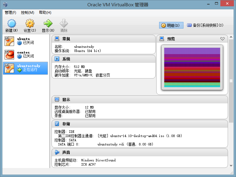

virtualbox下安装ubuntu花屏,如图,之前安装的两个没问题
文件注释: 前两个没问题,第三个安装时花屏

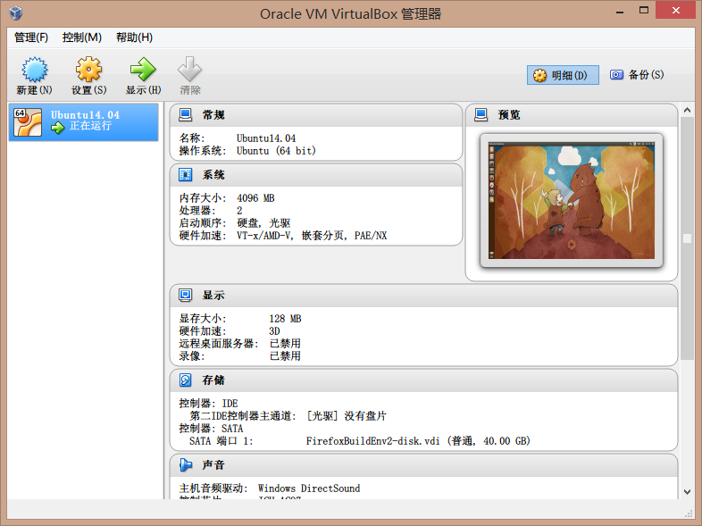

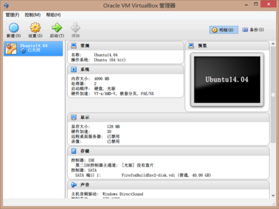

如果机器配置够的话,对照我下面的例子修改你的虚拟机配置--你的某些设置给虚拟机的资源太少了。推荐使用virtualbox4.3.12这个版本,之后的几个版本或多或少有挺严重的bug,包括我在内很多人都碰到过了;并且安装对应版本的irtualBox Extension Pack,然后在ubuntu里选择虚拟机控制菜单中的“设备”中的安装增强功能,再重启。
virtualbox_ubuntu14.04_setting.PNG [ 99.65 KiB | 被浏览 1095 次 ]
机器配置够好,虚拟机3d桌面不是问题:
virtualbox_ubuntu14.04_unity.PNG [ 156.74 KiB | 被浏览 1088 次 ]
