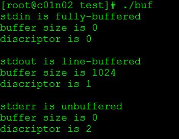

从网上下载了了程序,用来判断stdin、stdout、stderr的缓冲方式。
照道理来说,stdin/stdout应该是行缓冲,stderr是无缓冲。
但是我的程序输出如下:
捕获.JPG [ 29.8 KiB | 被浏览 1366 次 ]
这个是不是有问题啊?
程序如下:

1. ISO C标准: 当且仅当stdio和stdout被定向到交互式设备(例如终端)时,这两个FILE是行缓冲。stderr不可以是全缓冲
2. FILE结构体内部是私有的(当然C在语法上面限制不了),试图读取和改变其内部变量的行为都是不可预期的
这段程序对于glibc其实是有效的,例如在最前面加个getchar(); 然后输出的就是你预期的结果了
因为glibc的实现认为没有任何输入的时候,stdio没有被重定向到一个交互式设备(虽然fd是0)

test case:
1. 使用终端输入,检查程序输出:
root@umn:~/test# ./a.out
input <-- input手动输入
stdin is line-buffered --> line buffered.
buffer size is 1024
discriptor is 0
stdout is line-buffered
buffer size is 1024
discriptor is 1
stderr is unbuffered
buffer size is 0
discriptor is 2
2. 使用定向,stdin连接到文件上。
root@umn:~/test# echo input > input
root@umn:~/test# ./a.out < input --> 连接到文件
stdin is fully-buffered --> fully-buffered.
buffer size is 4096
discriptor is 0
buffer size is 1024
discriptor is 1
buffer size is 0
discriptor is 2
这个例子应该很清楚说明你的问题了。

谢谢楼上各位的回复!
再次确认一下:意思是说,只有当进程产生输入输出之后,文件缓冲的类型才被确认。
 文章标题 : Re: stdin/stdout/stderr的缓冲方式疑问
帖子发表于 : 2015-03-06 19:23
注册: 2011-02-14 17:46
帖子: 907
送出感谢: 3
接收感谢: 124
应该说是用了C标准库的函数后
可以再试验一下,检测stdin,getchar(); 检测stdin,然后就会发现前一个是全缓冲,后一个是行缓冲
再把getchar改成read,会发现两个都是全缓冲
