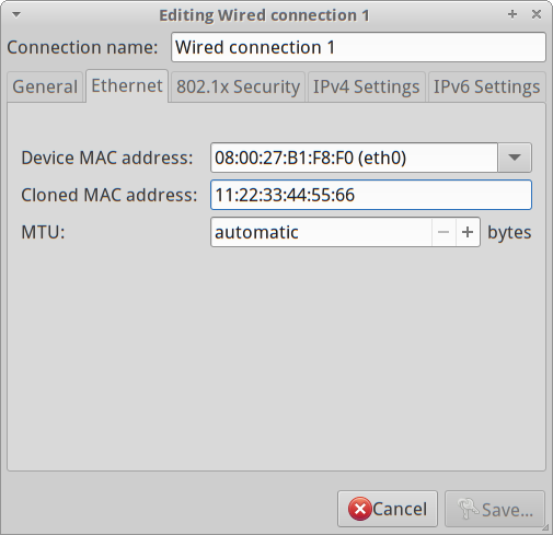

现在的network manager配置不用去改动/etc/network/interfaces,改了反而会让nm出问题
你可以直接在network manager的选项中改mac和ip
就在下图的cloned mac address处输入mac
Screenshot.png [ 39.77 KiB | 被浏览 1680 次 ]

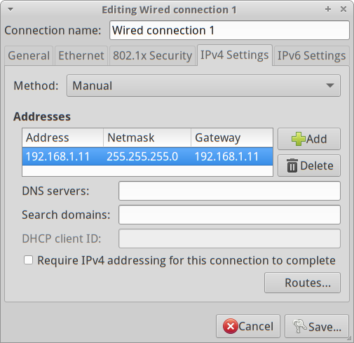

ipv4设置里输入ip和网关等
Screenshot2.png [ 54.99 KiB | 被浏览 1680 次 ]
然后断开重连一次网络连接就行了

太感谢7楼大神,问题解决了!
