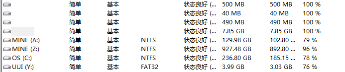

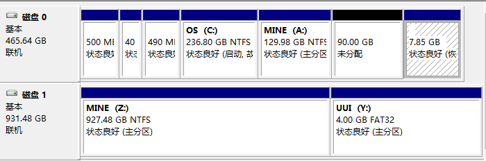

我现在是Win8
捕获.PNG [ 14.77 KiB | 被浏览 1400 次 ]
捕获1.PNG [ 16.36 KiB | 被浏览 1400 次 ]
Y盘和Z盘是我的移动硬盘)Y盘Fat32格式,用来安装Ubuntu的,Z盘是备份的数据,不能删,电脑本地磁盘C盘是WIn8系统盘,A盘是数据(备份在Z盘了),还有EFI分区 OEM分区和前后两个恢复分区,现在不要windows了,只留Ubuntu单系统,请问怎么分区?是安装时选清除整个磁盘安装(我怕它会把我移动硬盘数据也清除了)还是把Windows的盘全删了再分区啊?要不要删掉EFI分区之类的?之后引导器设备是选/boot还是默认?求大神解答!!!最好是完整的教程!!!我怕把整个电脑搞瘫了。。。谢谢!!!

清除整个磁盘的意思就是初始化整个磁盘并全部重新分区,这肯定不是你想要的效果,千万别要
正确方式是选第三项,叫自定义分区或者类似的什么叫法我忘了
1.如果你要将ubuntu安装到移动硬盘,那原来的windows完全可以不必理会,要不要随你
进入ubuntu安装程序里,你现在的磁盘0的分区会变成sda1、sda2、sda3……这样的名称,而移动硬盘会变成sdb1(对应Z盘)和sdb2(对应Y盘),你要做的就是把sdb2挂载到/,格式化为ext4,并且把grub安装到sdb(注意后面没有任何数字,这表示移动硬盘的mbr),其他随便,完毕后重启的时候按主板快捷键选择启动盘(各种主板不一样,有F2、F9、F11、F12什么的,自己试吧),选移动硬盘则进入ubuntu,选普通硬盘则进入原来的windows
注:Y盘只有4G,这太小了,建议最少10G,而且不要放在磁盘尾部,所以你必须重新折腾一下这个盘
2. 移动硬盘性能不太好,把ubuntu装入磁盘0是最理想的,同样可以双系统共存,只是因为win8的隐藏分区和UEFI启动的问题,操作起来步骤很多,很麻烦,建议看看相关的帖子,搞清楚了再来,先看这两个帖子
viewtopic.php?f=139&t=400559
viewtopic.php?f=77&t=467746
注:这是最麻烦的一种方式
3.删除win8以ubuntu替换,有两种情况可选
A,使用UEFI,你需要自己确定磁盘0的前三个分区哪个是UEFI分区,保留之,然后删除其余两个,再删除整个C盘用于安装ubuntu,UEFI启动及安装请自行找帖子
B,使用传统MBR方式,前面四个分区统统干掉(500M、40M、490M,C盘),挂载到/,grub装入sda(注意不是sda1或者sda2等等,没有后面的数字,就是sda)其他都跟方式1一样
注:以上A和B,都必须先在BIOS里设置好启动方式(uefi和mbr)
4. 以上所有方案的分区方式——只要一个/,最小10G,最大随意,/boot和swap统统不要!没错,我没有胡说,脑壳也没有被驴踢过,白纸黑字,不服来战
5. 本来想建议你再分出一个/home,但鉴于你是初学,无所谓了,就一个/就好,不要问为毛
6. 以上操作,请全部在ubuntu liveCD里进行,同样不要问为毛
7. 麻蛋,一不小心打这么多字不用问了我肯定是吃饱了撑的,不要问为毛

等一等,我想了又想,建议你最好还是用方案1,装在移动硬盘吧,除了启动需要选一下以外,其他都挺不错的,新手墙裂推荐,其他方式后果自负
老规矩,不要问为毛
