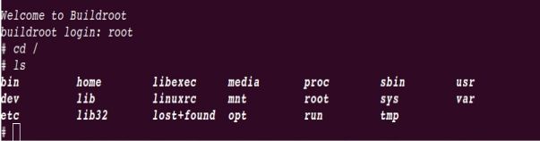

而我想要的结果是这样的:
捕获.JPG [ 18.77 KiB | 被浏览 2498 次 ]
就是说,在buildroot login: 之后就是输入用户名和密码了从而进入文件系统了。
这个问题怎么解决啊,求救!

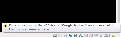

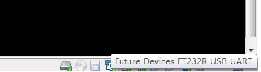

PS:资料上的图应该是在PC上直接装了Ubuntu来开发的,而我是使用的虚拟机,因此在将板子连到PC上的时候,板子与PC相连的两根线:
一根是串口线,用于收发串口信息;
1.jpg [ 7.65 KiB | 被浏览 2474 次 ]
另一根线如图所示:
2.jpg [ 18.15 KiB | 被浏览 2474 次 ]
所以,我想,我的问题是不是因为上面那张图所显示的原因,无法将“google Android”连到虚拟机上?有没有解决的办法啊?
