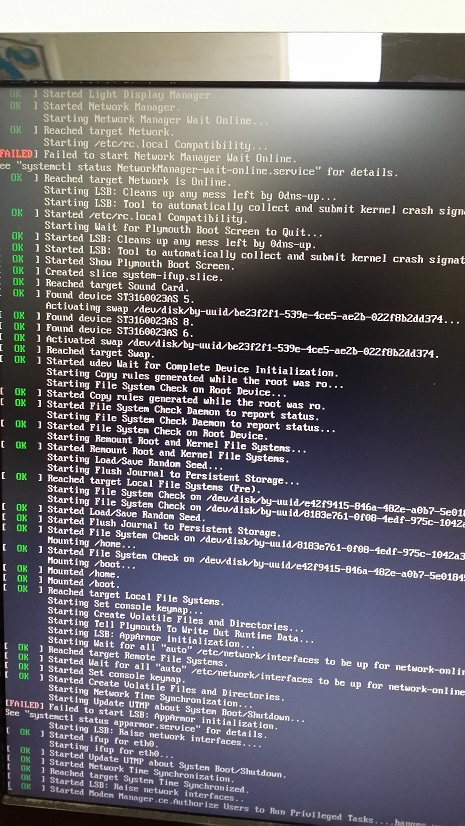

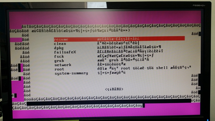

一直用14.04,感觉很稳定。15.04出来后,一时心血来潮,备份后重新安装15.04,结果悲剧了。安装一切顺利,但重启后无法进入系统,停在start modem manager 处不动了,恢复模式下也是乱码,见附件。有没有碰到类似的情况?
安装麒麟和原版都不行,原版直接黑屏。
20150424_085654.jpg [ 140.9 KiB | 被浏览 5847 次 ]
文件注释: 卡住在这里了
20150424_095318.jpg [ 212.76 KiB | 被浏览 5847 次 ]

 文章标题 : Re: 新安装ubuntu15.04后无法启动
帖子发表于 : 2015-04-24 11:24
注册: 2009-08-04 16:33
帖子: 16886
送出感谢: 21
接收感谢: 1826
引用:
引用:
1. 紅色的 Failure
表示 上網有問題
引用:
恢复模式下也是乱码
2. Grub 的 locale
可能有問題
引用:
我是用USB从试用状态安装的
3. 登入 試用桌面 把下面指令 複製 貼進終端機 執行
3-1. sudo fdisk -l
3-2. sudo parted -l print
3-3. sudo gdisk -l /dev/sda
3-3-1. 如果有兩個以上的硬盤 請額外增加
sudo gdisk -l /dev/sdb
sudo gdisk -l /dev/sdc
3-4. 把結果直接 選取/複製/貼上來
不必擷圖
