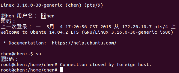

程序如下:
sleep 1
echo "chen"
sleep 1
echo "091103"
sleep 1
echo "su"
sleep 1
echo "111"
sleep 1
echo command
}|telnet 172.20.10.7
怎样才能让它自动登录完不自动退出.在网上找了几天都没解决,才来这里问的.麻烦各位了……

telnet要跑程序来接受连接?不是开放的吗?我在虚拟机上跑的,手动能连上,就是用这个脚本出现:Connection closed by foreign host.是不是最后又占用了端口被强制退出了?实在不懂,请指教.感谢.

如果要远程登录并执行命令用ssh
ssh -l root 172.20.10.7 "ls"
ssh 如果不想输入密码,可以采用证书登录。

但是他现在要我弄telnet自动登录脚本.然后再实现telnet命令识别.我弄了好久,还是不会,问他他也不帮我,头大…

用 expect 可以做到。
#!/usr/bin/expect
telnet 172.20.10.7
expect Login:
send "chen\n"
expect Password:
send "091103\n"

出现错误了:
图片2.jpg [ 8.65 KiB | 被浏览 1824 次 ]

我改成下面的了,但执行完还是会自动退出
图片1.jpg [ 14.57 KiB | 被浏览 1759 次 ]

加上 set timeout -1; 这样就不会自动退出了。
