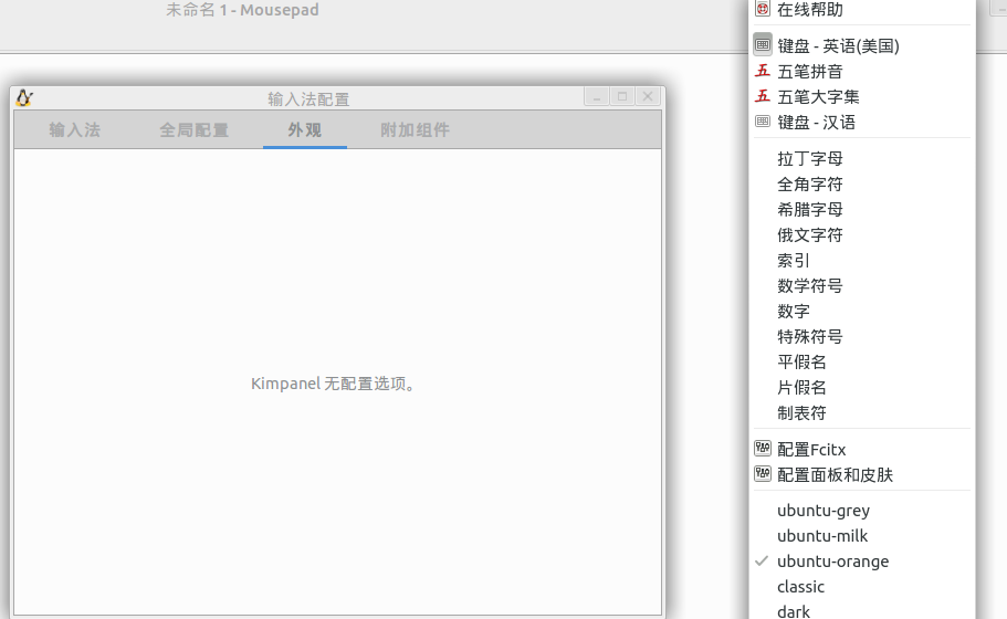

1.png [ 57.23 KiB | 被浏览 4573 次 ]

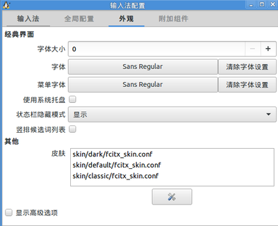

如图,启动 xubuntu 时这一项是 kimpanel 无配置选项,但如果我将 fcitx,fcitx-dbus-watc,fcitx-qimpanel 这三项都 kill 掉,再重新启动 fcitx,如下图,这个选项卡就会有配置选项了,此时进程中只有 fcitx,没有 fcitx-dbus-watc,fcitx-qimpanel 这两项。怎么解决这个问题呢?
2.png [ 50.03 KiB | 被浏览 4573 次 ]

poloshiao 写道:
把下面指令 複製 貼進終端機 執行
fcitx -u fcitx-kimpanel-ui
看看 有沒有效
指令來源
https://fcitx-im.org/wiki/Kimpanel
Kimpanel
Setup
如果問題依舊
升級到 16.04 看看
15.04 --> 15.10 --> 16.04
我的是16.04 ,也这个样子,无配置选项,没有状态栏,没法选择词呀

引用:
xubuntu15.04
引用:
我的是16.04
注意 需要在 KDE PlasmaGNOME-Shell 環境
Kimpanel is a DBus-based User Interface for Fcitx. It's oriented from KDE, and now it can also support gnome-shell.
Kimpanel Frontend
You need a kimpanel frontend to actually use kimpanel to display UI, currently there are several implementations list below.
Kimpanel in KDE Plasma Addons
Kimtoy
Kimpanel for GNOME-Shell

此问题我已解决,方法是:
sudo apt-get remove fcitx-ui-qimpanel
在 xubuntu 16.04 中同样存在相同问题,解决方法相同。
但我不知道原因,只是自己摸索着找到这种方法,不知道会不会有其它的不良副作用,但在我自己使用的一年多时间里没有出现问题。我只要求它能用就行了,其它的暂时没时间去考虑。
