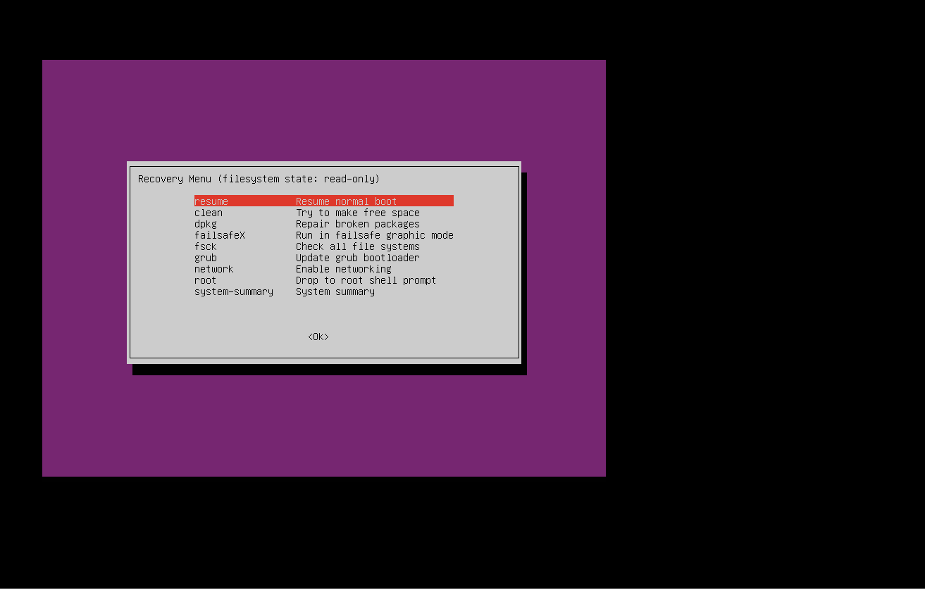

不知道怎么复制屏幕,截了几张图
不禁用进入 Recovery Mode后到一个屏幕菜单就不知道去哪里了,试了几个没用

引用:
1. 就選第一個 Resume 就好
引用:
2. 終端機文字指令及回應
直接複製 / 貼上本論壇 即可
