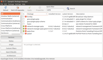

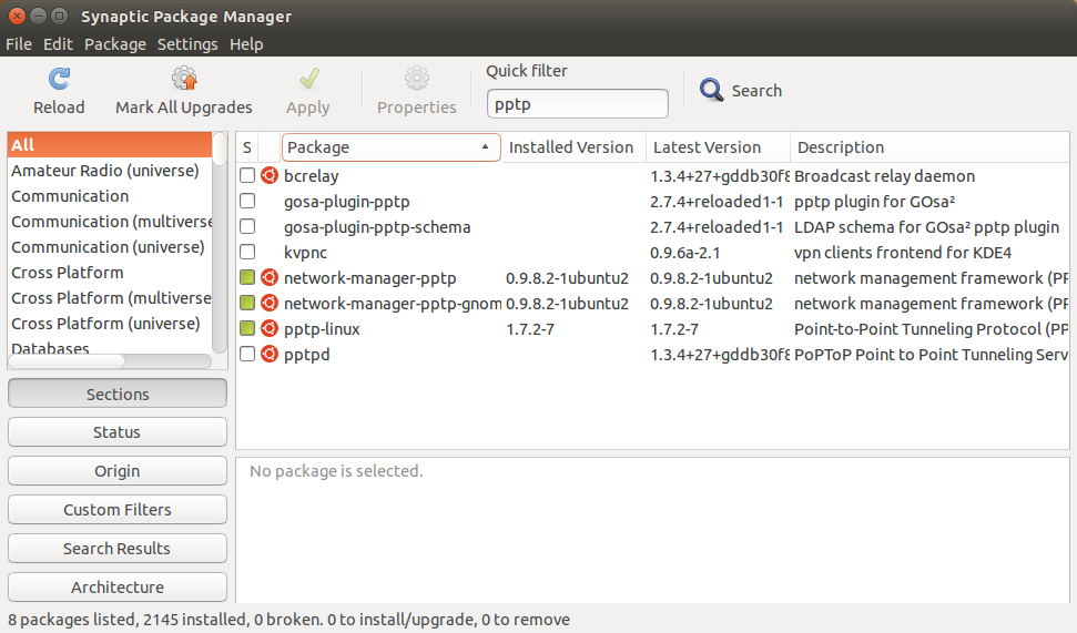

按照下面的步骤安装几个软件包:
sudo apt-get update
sudo apt-get install network-manager-pptp network-manager-pptp-gnome pptp-linux synaptic
最后一个是新立得包管理器。安装完运行之,在如下图所示的搜索栏中输入pptp,点Package排好序,你应该看到那几个pptp的包都装好了。然后再打开nm配置网络的界面,看有没有vpn的选项。
pptp_nm_package.png [ 109.2 KiB | 被浏览 1980 次 ]
pptpd是用来搭建pptp vpn server的包,只是想“科学上网”的话根本不需要装。另外openvpn在ubuntu下应该是基于命令行的吧,会在network-manager中出现吗?--应该不会吧,有点儿困惑。。。
