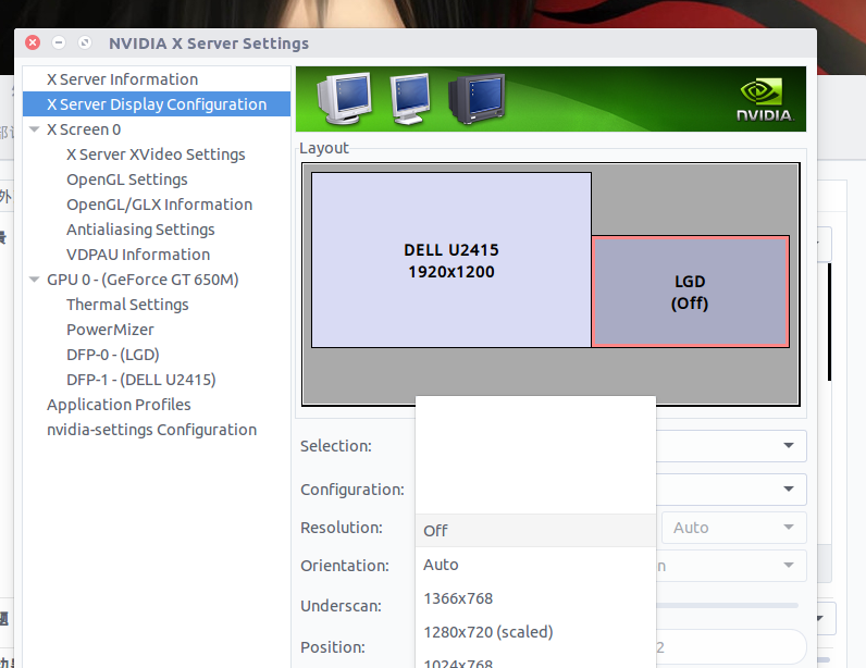

tracyone 写道:
Zonzely 写道:
大家好!我使用hdmi线将ubuntu15.04和外显示屏连接起来,然后外显示屏会显示在笔记本显示屏的右边。我想只让外显示屏显示,让笔记本的显示屏关闭,可以吗?还有开机只启动外显示屏,该怎么做呀?
我也是外接显示器,首先,在显示设置里面鼠标拖动那个外接显示器到左边,这样外接显示器就显示第一桌面的内容,至于关闭笔记本本身显示器,貌似只能通过将笔记本合上去才行...
选区_013.png [ 119.17 KiB | 被浏览 1048 次 ]
这就是答案
