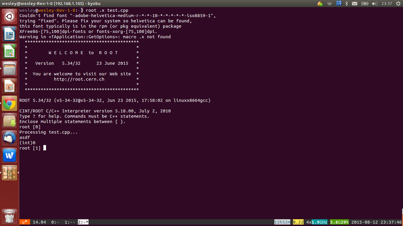

如题,可能表述的不大清楚,我举个例子,比如我想在sh里
#!/bin/bash
root .x test.cpp
.q
想达到“用cern root 执行test.cpp然后退出”这样的目的,但是它执行完root .x test.cpp之后就停留在 root [1] 那里了,等着我手动去输入.q才能结束,结束之后才想执行第3行的.q,这时已没有意义。。
或另外的例子,想在shell文件里 “用vim 新建一个文件,输入简单字符后保存退出”
感觉把那些命令集成在shell里自动运行方便些,不知怎样才能达到上述的目的?

首先非常感谢坛友的回复!
root 就是一个科研计算软件,可以编译一些类C++的代码 画图什么的,在linux下通常是命令模式执行的。
只是通常命令模式下是 在“usrname@localhost:"后面输入命令, 但是当输入root之后,我们就得在root[n]:后面输入root命令了,之后.q退出root回到usrname@localhost的常规命令输入模式。。。 我觉得跟vim有点像。。
或者换个说法,怎么在shell 文件里 调用vim 去编辑一个文件,并退出??
我知道sh有自己的编辑文本的命令,但是我偏偏想这么做(sh确实能独立编辑文本,但是总不能指望它直接完成一切事情吧?会调用其他程序终归更好把?)

我试了expect
#!/usr/bin/expect -f
  2 set timeout 30
  3 /usr/local/bin/root .x test.cpp
  4 expect "(int)0"
  5 send ".q"
  6 interact
但是直接显示
wesley@wesley-Rev-1-0:~⟫ ./test.sh
invalid command name "/usr/local/bin/root"
    while executing
"/usr/local/bin/root .x test.cpp"
    (file "./test.sh" line 3)
我是试了root .x test.cpp 不行才换/usr/local/bin/root的,结果还是不行。。
不知道为什么在系统里可以正常运行的命令在expect里面无法执行?
另外附一张root正常运行的图:
