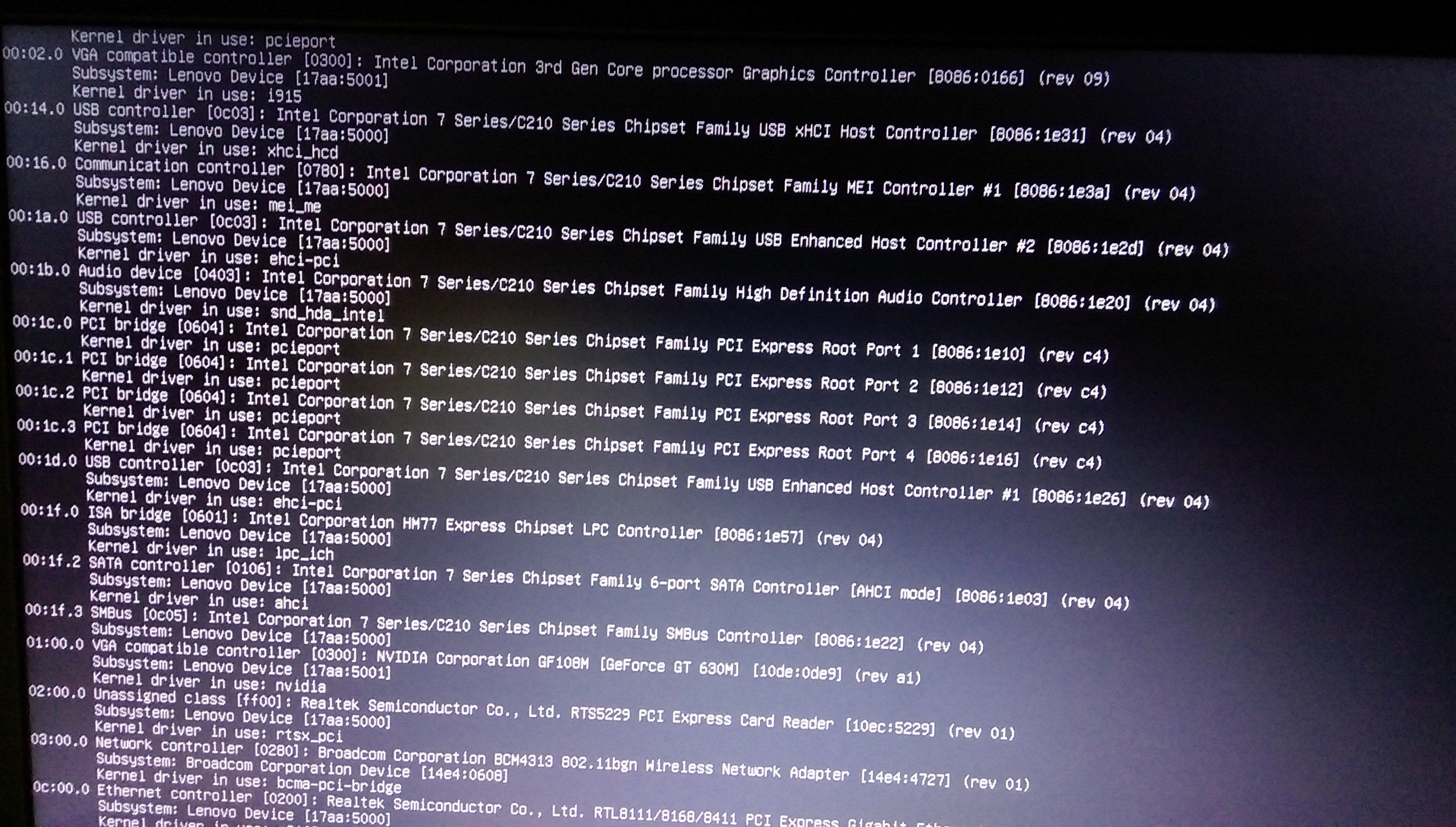

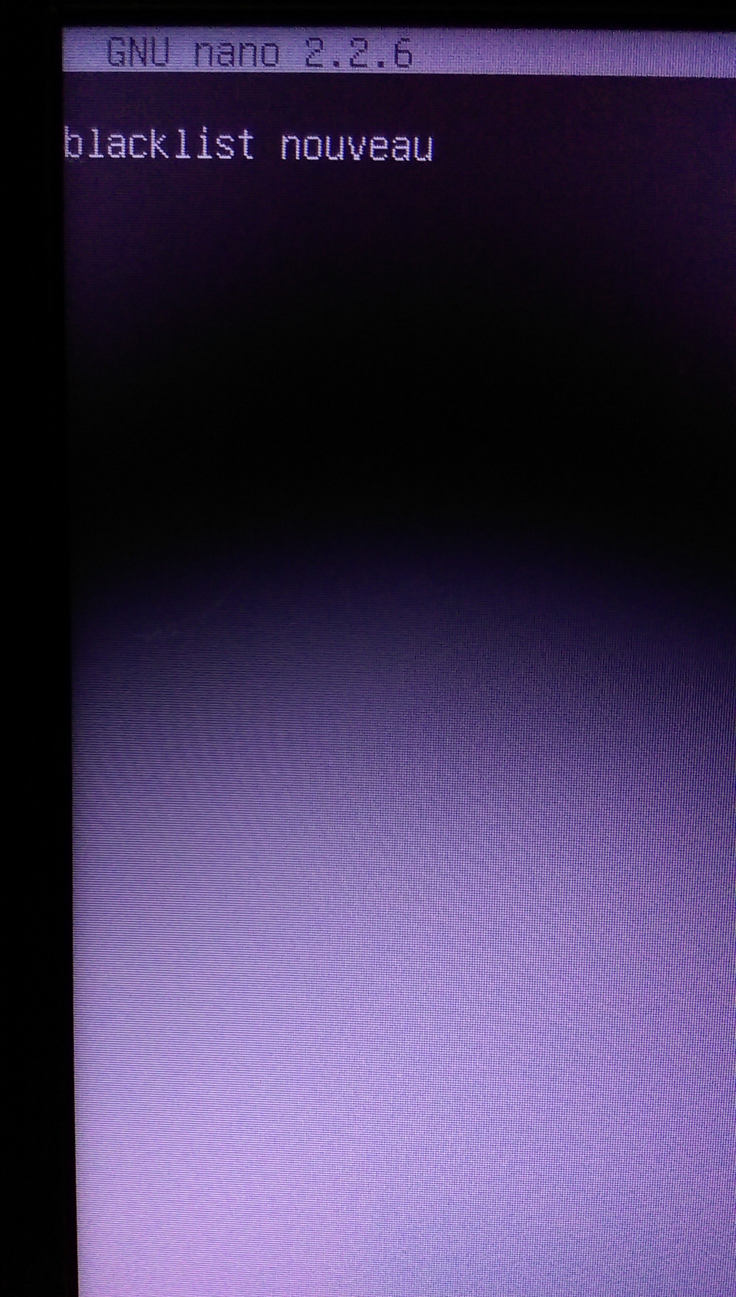

按官方教程,blacklist了开源nouveau驱动
2015-08-15 13.14.00.jpg [ 1.19 MiB | 被浏览 1194 次 ]

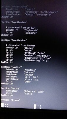

然后修改了/etc/X11/xorg. conf.d/20-nvidia.conf如图,之后用nvidia-xconfig -c载入了20-nvidia.conf文件,没有显示错误
2015-08-15 13.01.11.jpg [ 1.06 MiB | 被浏览 1194 次 ]
问题是开机一直左上角光标闪烁,进不来图形界面,这是什么原因啊,搞不懂

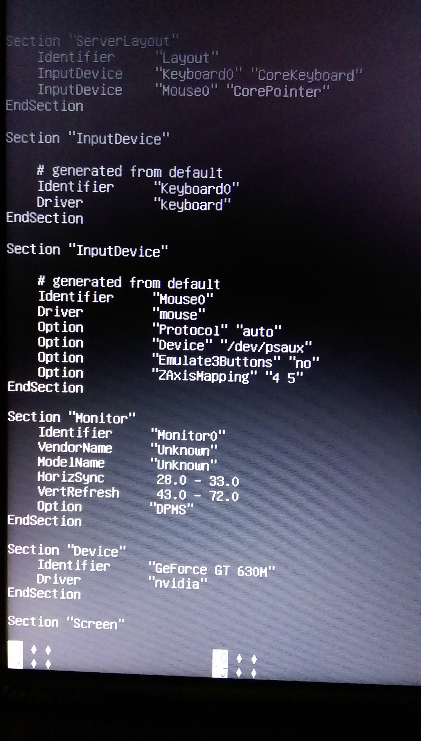

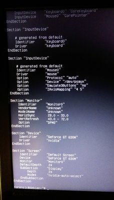

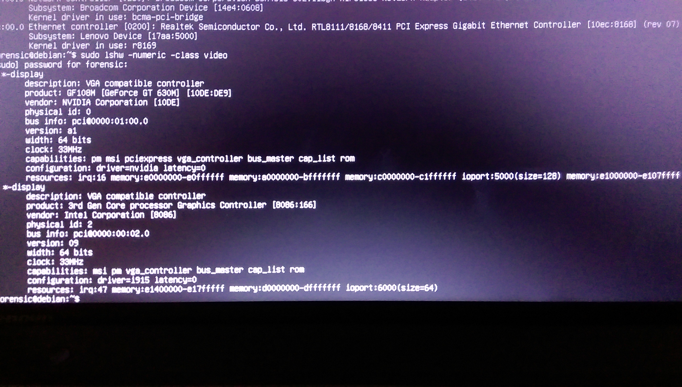

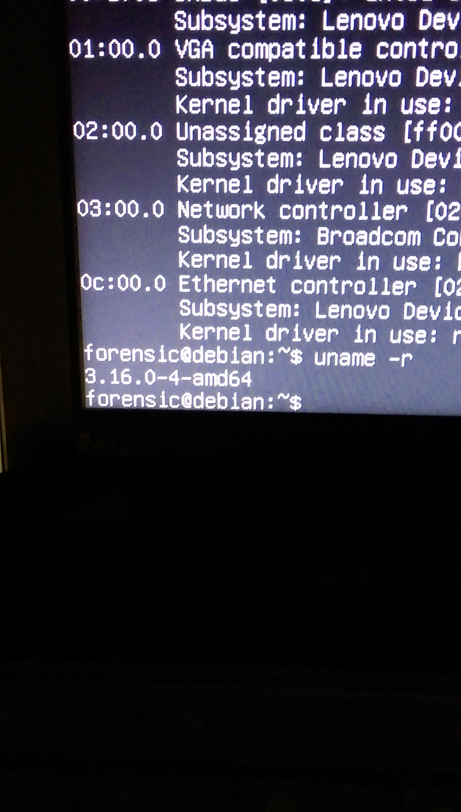

recover模式依旧无法打开图形界面
tmp_824-IMAG0217-730061200.jpg [ 896.71 KiB | 被浏览 1108 次 ]
tmp_824-IMAG0218-664274758.jpg [ 1.33 MiB | 被浏览 1108 次 ]
tmp_824-IMAG0219-984869543.jpg [ 1.03 MiB | 被浏览 1108 次 ]
tmp_824-IMAG0220-1020028045.jpg [ 1021.83 KiB | 被浏览 1108 次 ]

依旧无法打开图形界面
1. 因為需要直接複製你的指令回應內容
擷圖 無法複製你的指令回應內容
2. 如果能夠 登入 tty1
sudo apt-get install pastebinit
3. 執行
3-1. sudo lspci -knn | pastebinit
3-2. sudo lshw -numeric -class video | pastebinit
3-3. sudo ubuntu-drivers devices | pastebinit
3-4. sudo cat /etc/X11/xorg. conf.d/20-nvidia.conf | pastebinit
3-5. 每個指令執行後 會回應 http://paste.ubuntu.com/xxxxxxx # xxxxxxx 是一組數字
http://paste.ubuntu.com/xxxxxxx 貼上來
共四個
