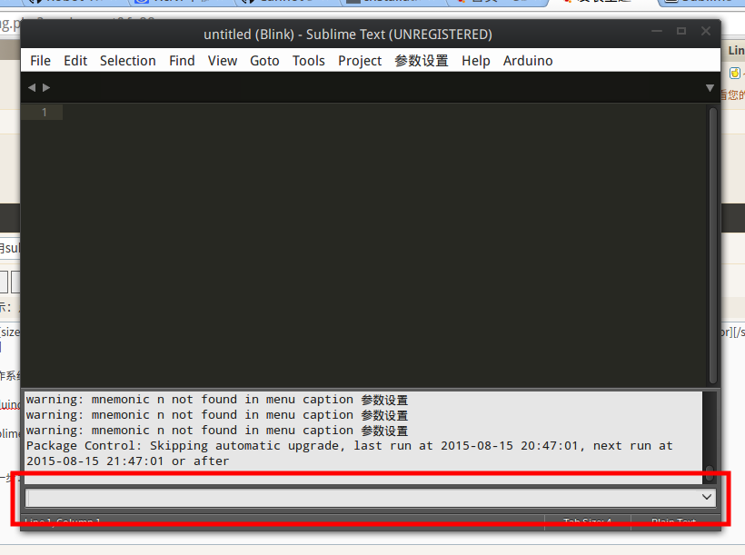

打开 sublime text 3 ,按 “ Ctrl + `”( “ ` ”,就是“Tab”上面的那个,或者“1”左边那个键)出现如下界面:
DeepinScreenshot20150815213604.png [ 51.28 KiB | 被浏览 3738 次 ]

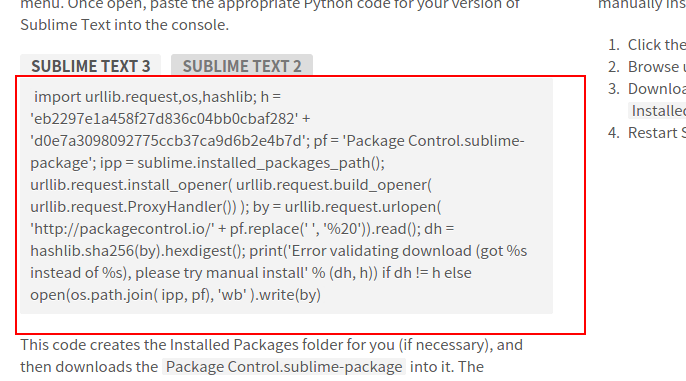

打开网站 https://packagecontrol.io/installation#st3
复制红线部分代码,粘贴到上面提到的“ Ctrl + `”的命令框内,并按“Enter”键,等几十秒(依网络状况而定),会提示安装完成。
DeepinScreenshot20150815214638.png [ 90.53 KiB | 被浏览 3738 次 ]

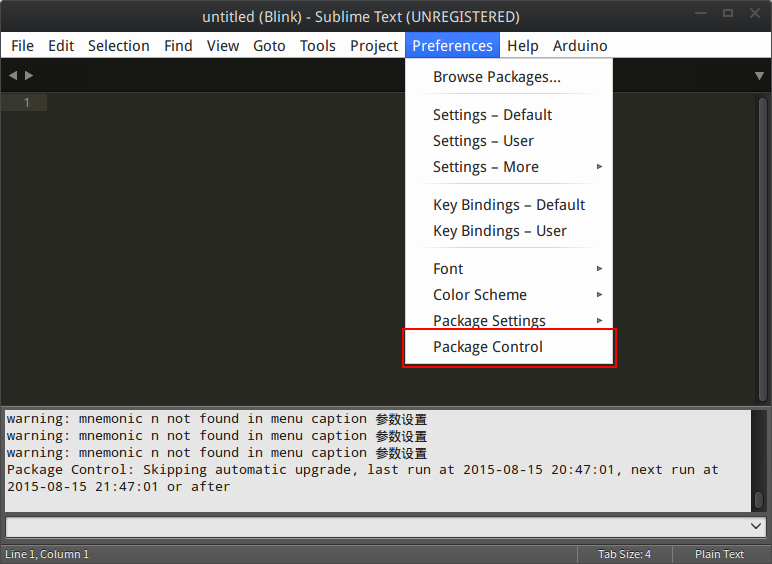

安装完成后,重启 sublime text 3 ,选择 “ preferences”-- “Packages Control”,如图所示。
DeepinScreenshot20150815215038.png [ 58.54 KiB | 被浏览 3738 次 ]

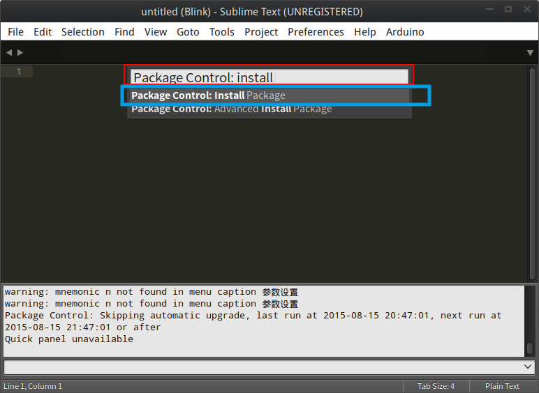

出现下图所示输入框,输入 " install " ,会出现提示,选择 “ Install Packages ”,并按“ Enter ”,如下图所示:
DeepinScreenshot20150815215544.png [ 45.95 KiB | 被浏览 3738 次 ]

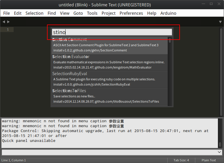

“ Enter ”按下后,等待几十秒(依网络状况而定),会出现下图输入框,输入“stino”进行选择安装。(因为我已经安装了,所以没有显示)
DeepinScreenshot20150815220054.png [ 66.01 KiB | 被浏览 3738 次 ]

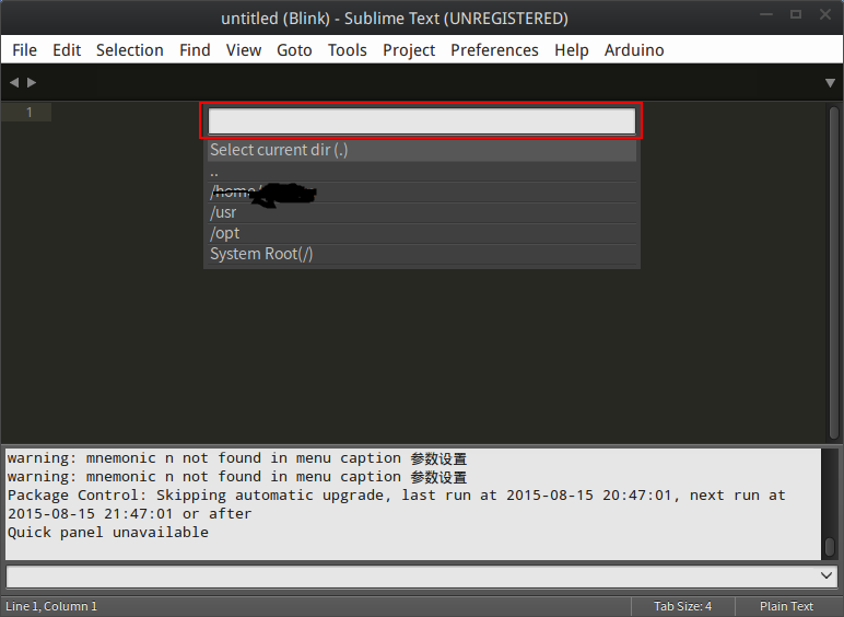

第一步:设置 arduino 文件夹,截图有点困难,只能文字说明,菜单项:“ Arduino ”—— “ preferences ”—— “ select arduino application fold ”
在如下图的输入框内,按“ Enter ”进行选择。(涂黑部分是我自己的文件夹)。
DeepinScreenshot20150815221513.png [ 41.8 KiB | 被浏览 3738 次 ]

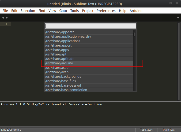

选择好 “ /usr/share/arduino/ ”后,按 “ Enter ”进行选择,如下图所示:。
DeepinScreenshot20150815221709.png [ 44.7 KiB | 被浏览 3738 次 ]
