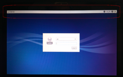

一部老上网本,原来安装lubuntu12.04出现故障后,重新下载
lubuntu14.04.3-desktop-i386.iso,并经md5校验.安装过程正常,安装后出现如下问题:
电脑启动后,到达登录页面时,界面正常.
文件注释: 登录前的界面,右上角有启动按钮.

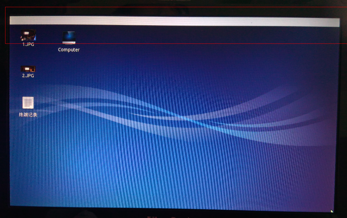

登录后的界面,右上角无如何按钮,无法操作电脑,alt+Fn 都无效,如何解决?
文件注释: 登录后四周无如何按钮.
vbn2.png [ 1.5 MiB | 被浏览 1554 次 ]

抓錯看看
開機選單 / Recovery Mode / Resume
看看能否登入 正常操作

poloshiao 写道:
抓錯看看
看看能否登入 正常操作
开机选 / Recovery Mode / Resume,情况一模一样 :em20 :em20

1. 右键点击面板,能否弹出菜单?
2. 原来是12.04,现在14.04是全新安装的么?/home中旧有的配置文件可能在捣乱。尤其是/home独立分区的情况。
配置文件在 ~/.config/lxpanel/LXDE/panels

引用:
優先懷疑 硬件/Bios 瑕疵

vickycq 写道:
1. 右键点击面板,能否弹出菜单?
非常谢谢你的回复!
1.右键点击有菜单,我据此已经自行添加了新面板的几项内容,可以正常工作了 :em05 :em05
2.是全新安装的,格式化了"/",但是没有格式化"/home",我每次升级都是这样安装的,可以保留
原来的软件设置.第一次碰到这样的情况. :em06

引用:
原来的软件设置.第一次碰到这样的情况.
1. 不同版本 /home 裡面的設定檔 內容也許不同
沒有格式化 表示 新舊版本設定檔 擠在同一個分割區
也許會出現相衝突設定
2. 建議
每次安裝不同版本的 Ubuntu 或 Linux
選用不同名稱的使用者帳號
目的
這樣 不同版本的 Ubuntu 或 Linux 的家目錄 就是獨立的
新版本 家目錄設定 有需要 也可以 參考 舊版本 家目錄設定
