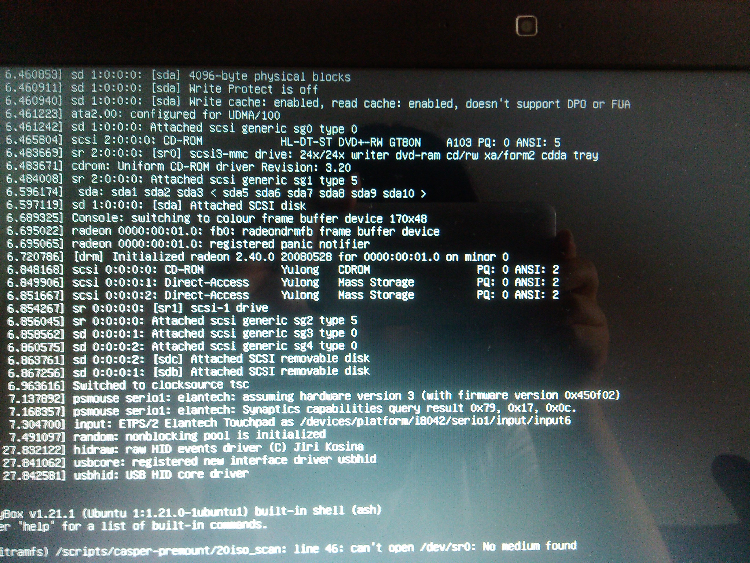

poloshiao 写道:
把 錯誤訊息 全部複製 貼上來
不要摘要 以免遺漏重要訊息
IMG_20150826_123029.jpg [ 1.6 MiB | 被浏览 2124 次 ]

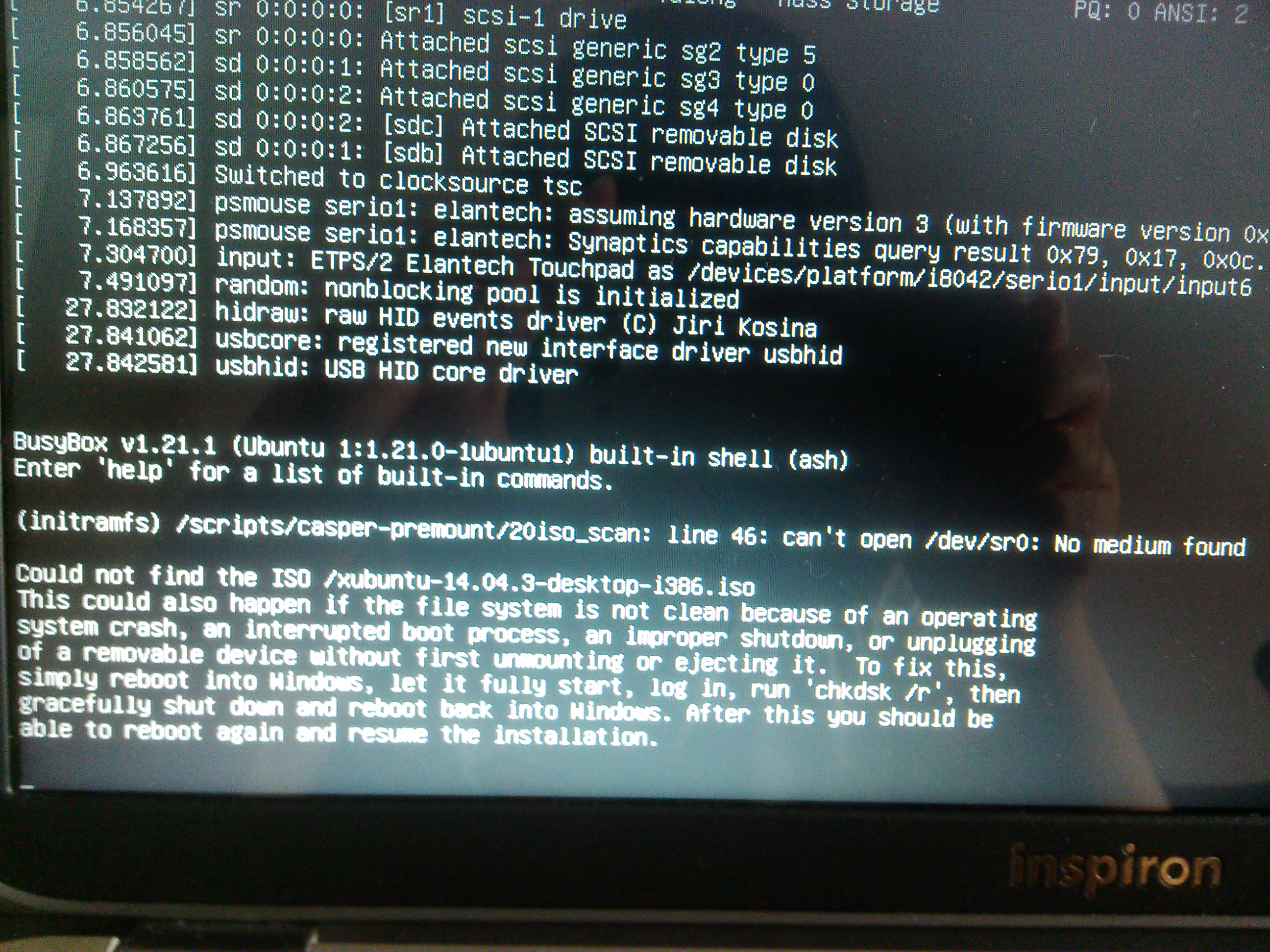

注册: 2015-08-26 12:43
帖子: 10
系统: xubuntu+win7
IMG_20150826_123037.jpg [ 1.65 MiB | 被浏览 2117 次 ]

引用:
錯誤訊息
找不到 /dev/sr0
1. /dev/sr0 指光盤 scsi3-mmc
2. 檢查一下 你在 scsi3-mmc 跟你現在進行的工作 有何關係
3. 如果是 實體 scsi3-mmc 把裡面的光盤取出 或 從 Bios 把 scsi3-mmc 暫時 disable 看看
4. 如果不清楚 光盤 scsi3-mmc 如何出現的
請提供 你的 ISO 從哪裡下載的 ?
