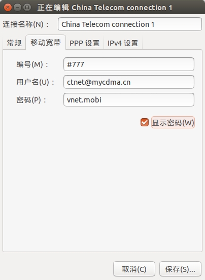

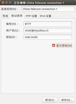

6.网络图标-"编辑连接-'添加-移动宽带-中国-chine telecom-应用",回到"网络连接".
选择"china-telecom connection",点击右侧"编辑",如图设置即可.
0906B.jpeg [ 70.9 KiB | 被浏览 1168 次 ]
0906A.jpeg [ 79.58 KiB | 被浏览 1168 次 ]
