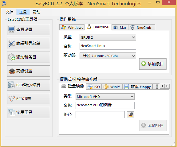

非常感谢大神指导,我重新往U盘里搞一次,就可以安装了。安装后无法引导进入Ubuntu,只能进入win8.1。用easyBCD,添加引导后可以正常选择。截图如下,谢谢大神。
刚接触新系统,有没有新手入学习的帖子或者文档(最好有中文版的)。现在想在Ubuntu上装个输入法都不会 :Aadterboom ,而且装系统时分配了只分了两个分区“/”,“/home"现在ubuntu里面只看到一个 :Aadterboom ,有没有最基础的文档教学帖子分享下,谢谢,非常感谢。

 文章标题 : Re: 求助:win8.1上U盘引导安装ubuntu,无法识别,请各位高手指导,谢谢。
帖子发表于 : 2015-11-21 16:53
注册: 2009-08-04 16:33
帖子: 16886
送出感谢: 21
接收感谢: 1826
引用:
现在想在Ubuntu上装个输入法都不会
1. 如果你安裝 Ubuntu 時 選擇簡體中文
已經預裝 ibus / fcitx 輸入法框架 預設使用 fcitx
意思是 不需再額外安裝 ibus / fcitx 輸入法框架
1-1. 如果要使用 fcitx 中文輸入法 參閱
http://apexu.com/apexu/tw/modules/publi ... ?itemid=55
1-2. 如果要使用 ibus 中文輸入法 參閱
http://apexu.com/apexu/tw/modules/publi ... ?itemid=53
1-3. 如何切換 ibus / fcitx 輸入法框架
http://apexu.com/apexu/tw/modules/publi ... ?itemid=54
引用:
2. 你只看到一個 應該是 /home
2-1. 從終端機
sudo ls -al /
看看 有沒有正常顯示
2-2. 在檔案管理畫面 通常標示為 計算機
引用:
有没有最基础的文档教学帖子分享
3. https://help.ubuntu.com/15.10/ubuntu-help/index.html
Ubuntu 15.10 桌面版手冊
