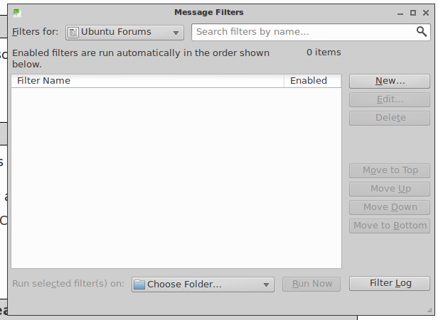

1. 自带过滤器如何?
Screenshot_2015-10-08_01-20-24.png [ 43.06 KiB | 被浏览 4114 次 ]

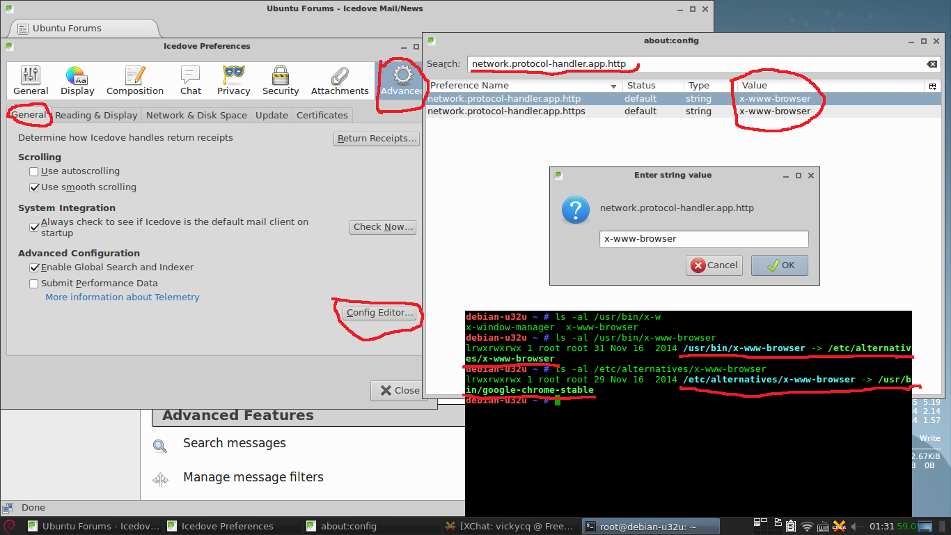

2. 可能是默认浏览器没设置好?看看这一篇
http://askubuntu.com/a/199574
http://askubuntu.com/questions/130158/how-do-i-make-thunderbird-open-links-in-chromium
打开 Preferences -> Advanced -> General -> Config Editor
找到 network.protocol-handler.app.http 的值,看是否为 x-www-browser
然后 ls -al /usr/bin/x-www-browser 看指向什么?
Screenshot_2015-10-08_01-32-00.png [ 172.5 KiB | 被浏览 4114 次 ]
