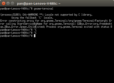

this is the printscreen pic

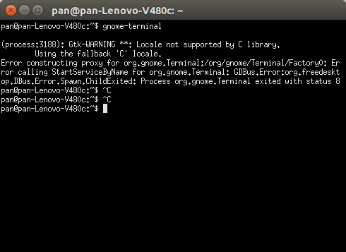

thx for helping
Screenshot from 2015-10-13 16-07-06.png [ 12.55 KiB | 被浏览 3504 次 ]

先更新所有软件包到最新版本
sudo apt-get update
sudo apt-get upgrade
若不正常,再试试常见的workaround
注意下面命令需用普通用户身份执行
  1. 将 locales 设置为 UTF8,如 en.US_UTF8 / zh.CN_UTF8
    • 用命令 'locale' 查看当前 locale 设置
    • 修改方法,例如修改为 en_US.UTF-8:
      • 在文件 /etc/locale.gen 中取消相应locale前的注释,再运行一次 locale-gen
      • localectl set-locale LANG=en_US.UTF-8
      • sudo reboot
  2. 代码:
    sudo dpkg-reconfigure locales
参考
https://bugs.debian.org/cgi-bin/bugreport.cgi?bug=746415
https://bbs.archlinux.org/viewtopic.php?id=180103
欢迎所有 Debian GNU/Linux 用户

thanks for your help,the problem seems fixed
Try to regenerate locales first:
# locale-gen
And then:
# localectl set-locale LANG="en_US.UTF-8"
And reboot.
