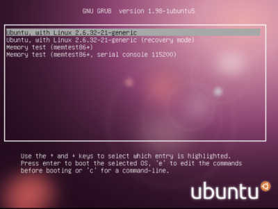

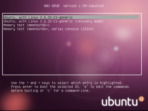

polau 写道:
谢谢vickycq的回复。
开机按“e”,没有出现编辑启动项。
在这个界面 选择第一项,按 'e'
grub2_brown1-478x360.png [ 158.72 KiB | 被浏览 3675 次 ]
编辑界面
grub2-runlevel1.png [ 58.09 KiB | 被浏览 3675 次 ]
细节可能有所不同
