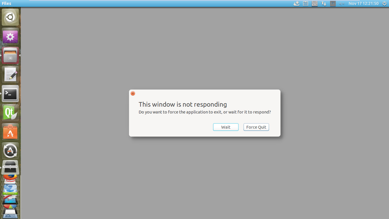

不知道怎么回事,我最近打开Ubuntu 自带的文件浏览器特别卡,一打开就是灰色的,然后等很久都没有反应,等到加载完了目录,点一下目录,就提示“The window is not responding
但是我打开其它应用的时候,就不卡,比如说打开自带的Terminel的时候,就很流畅,可以很流畅的浏览文件目录;打开Firefox浏览器也快正常上网,也不会卡。就只有打开自带的文件管理器的时候,特别卡,有时候,直接就卡死了。
请各位帮我看看是怎么回事呢?

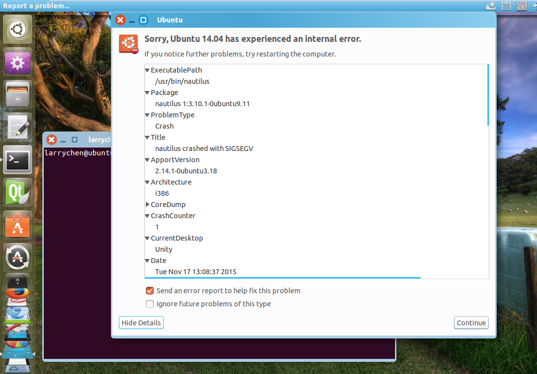

文件注释: 这个是系统提示的错误信息:

按一下 alt + f2
輸入
gksudo nautilus
看看 能否順利打開
如果情況一樣
優先懷疑硬盤硬件問題
當然 可能還有的原因
如果第一次 使用 gksudo
需要先安裝 gksu
 文章标题 : Re: 【求助】我的文件管理器打开的时候特别卡

我试了,nautilus还是打不开,但是我感觉硬盘应该没有什么问题,因为终端都可以正常使用的

先試試
終端機輸入
nautilus
出現
兩個都關閉
看看 終端機 上面 有什麼錯誤訊息
複製貼上來
如果沒有錯誤訊息 請再貼文
引用:
可能的原因:gvfsd-metadata 数据库损坏,造成死循环
引用:
系统:Ubuntu 14.0 32bit
這個 gvfs 引起的問題 歷經 ubuntu 好幾個發行版 每個發行版 暫時解決方法都不一樣
http://askubuntu.com/a/61311
On 14.04 the daemon is called gvfsd-fuse and can be found in /usr/lib/gvfs/gvfsd-fuse.
先看看 錯誤訊息 是否有 gvfs 關鍵字
