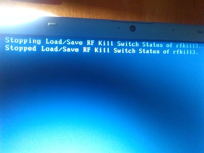

原来机器上的是ubuntu15.04,升级到15.10后无法打开图形界面,一直卡在下面的界面
使用高级模式进入upstart ,可以登录到字符界面。但仍然登录不了图形界面。使用root关机也不行,会提示如下错误

GRUB 界面选择 RecoveryMode - failsafeX 能否启动图形界面?
首先考虑是否为闭源显卡驱动问题
之前是否安装了闭源显卡驱动?显卡的型号为?
其次想办法查看日志
/var/log/lightdm/lightdm.log
/var/log/Xorg.0.log
/var/log/syslog

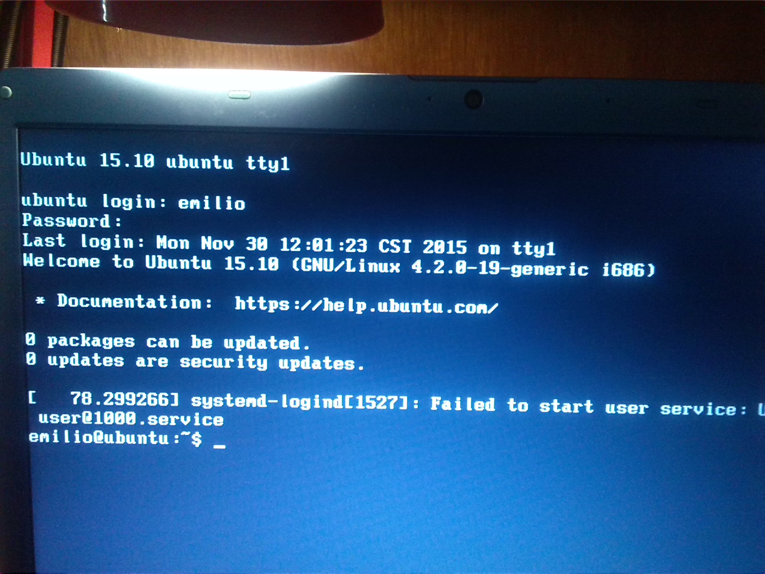

使用reboot能重新开机
在grub下使用upstart模式能打开字符界面,输入user,password也能正常登录,不过提示以下信息
IMG_20151130_122842.jpg [ 823.21 KiB | 被浏览 5966 次 ]

引用:
1. 表示你開機是使用 Upstart 初始化
引用:
不过提示以下信息
1-1. 這是 systemd-logind 服務 的訊息
應該可以暫時不理它
因為你不是使用 systemd
1-2. 如果你要長期使用 Upstart 初始化
https://wiki.ubuntu.com/SystemdForUpsta ... to_upstart
sudo apt-get install upstart-sysv
sudo update-initramfs -u -k all
sudo reboot
sudo systemctl reboot
1-3. 進一步參閱
https://wiki.ubuntu.com/SystemdForUpstartUsers

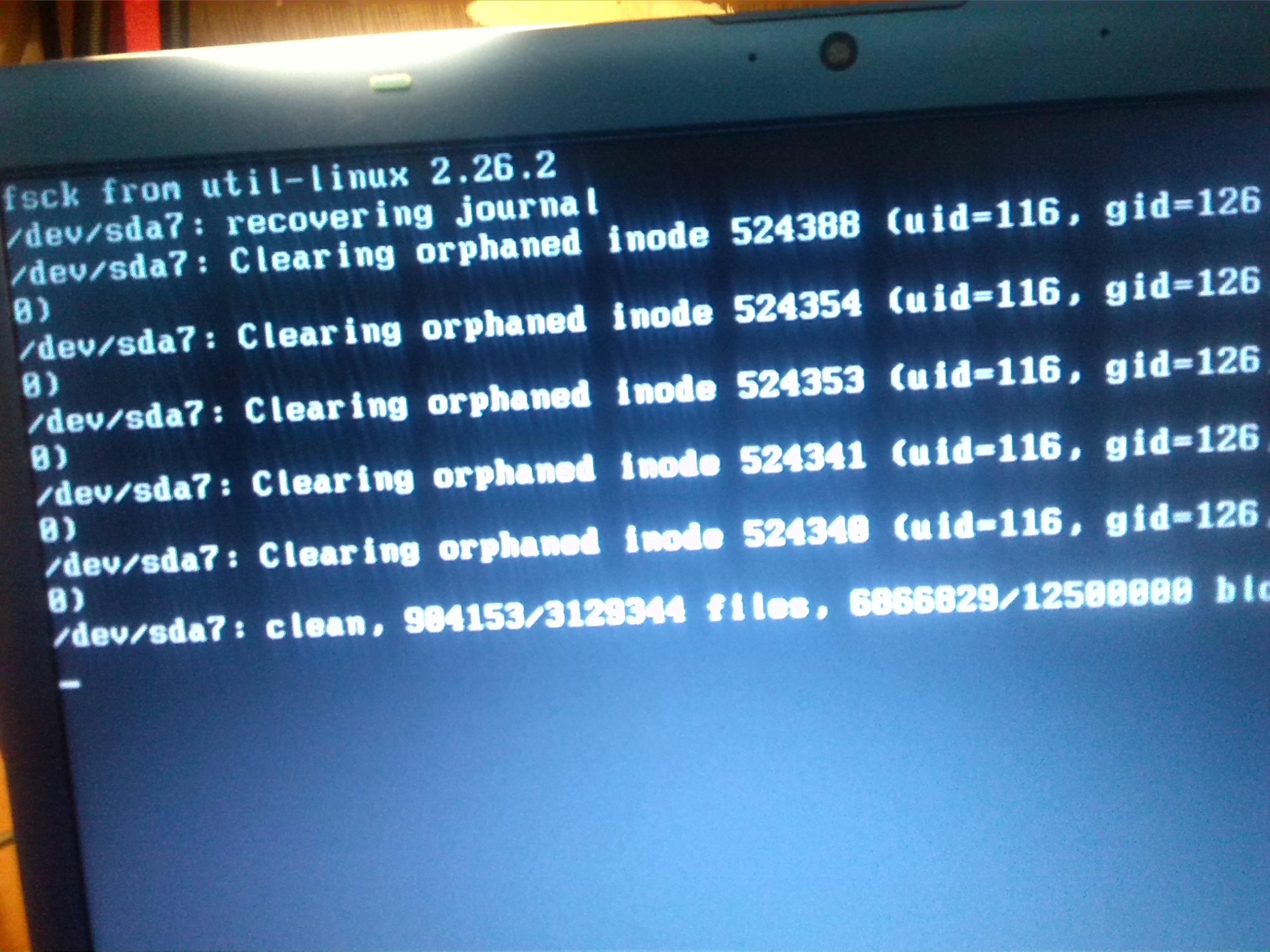

我已经按照你的提示操作了,可是仍然打不开图形界面
貌似每一次开机他都会检查我的window系统,如下图
IMG_20151201_230301.jpg [ 888.48 KiB | 被浏览 5713 次 ]

1. 所以 你從電源開關強制關機 ? 是嗎 ?
引用:
2. 所以 每次開機 都會檢查你的 ubuntu 掛載分割區 ! (因為 從電源開關強制關機)
