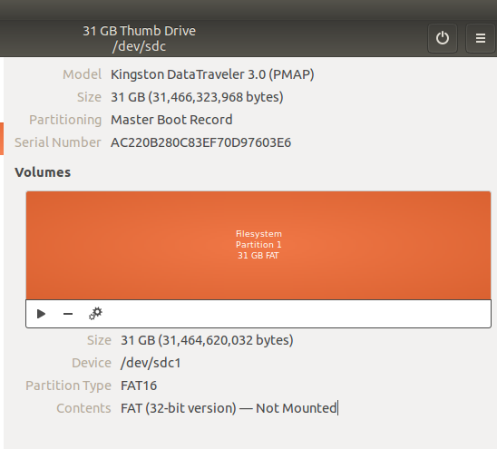

应该是在打印店里U盘没有安全删除直接拔了造成的...
目前U盘见图片附件,尝试挂载报错如下
Error mounting /dev/sdc1 at /media/lh/ACF1-EEA6: Command-line `mount -t "vfat" -o "uhelper=udisks2,nodev,nosuid,uid=1000,gid=1000,shortname=mixed,utf8=1,showexec,flush" "/dev/sdc1" "/media/lh/ACF1-EEA6"' exited with non-zero exit status 32: mount: /dev/sdc1: can't read superblock
(udisks-error-quark, 0)
尝试格式化报错如下
Error synchronizing after initial wipe: Timed out waiting for object (udisks-error-quark, 0)
Screenshot from 2015-12-23 18-12-56.png [ 43.07 KiB | 被浏览 4006 次 ]

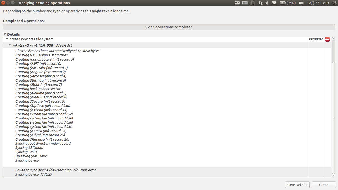

dd 清除后,重建分区表成功,但重新分区失败
Screenshot from 2015-12-27 13-19-32.png [ 149.88 KiB | 被浏览 3678 次 ]
 文章标题 : Re: U盘无法格式化
帖子发表于 : 2015-12-27 19:13
注册: 2009-08-04 16:33
帖子: 16886
送出感谢: 21
接收感谢: 1826
引用:
ntfs 分割區 ?
你是使用什麼工具
最好使用 gparted
參閱
http://askubuntu.com/questions/47247/ad ... o-live-usb
如果還是不行 你要懷疑 是不是有其它硬件瑕疵 例如 毀損
檢查硬件瑕疵工具
http://askubuntu.com/questions/59064/ho ... -checkdisk
How to run a checkdisk?
 文章标题 : Re: U盘无法格式化
帖子发表于 : 2015-12-28 0:01
注册: 2015-10-18 0:20
帖子: 19
系统: ubuntu15.04
poloshiao 写道:
引用:
ntfs 分割區 ?
你是使用什麼工具
最好使用 gparted
參閱
檢查硬件瑕疵工具
使用的是gparted
检测了是有不少坏扇区...
Pass completed, 12384 bad blocks found. (12384/0/0 errors)
请问如何修复?
 文章标题 : Re: U盘无法格式化
帖子发表于 : 2015-12-28 0:15
帖子: 16886
送出感谢: 21
接收感谢: 1826
引用:
检测了是有不少坏扇区...
请问如何修复?
1. 坏扇区 我們不是硬件技術人員 所以無法確認能否修復
2. http://askubuntu.com/a/395349
badblocks 及 fsck
這些工具 可以幫忙把這些壞扇區的數據移到安全的地方 並且避免以後再存取這些壞扇區 但是不一定會完全修復 而且以後存取效率可能受到影響
3. 如果要儲存重要數據檔案 最好換一支好的 USB 好在目前 USB 並不貴
