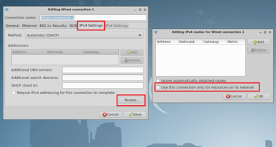

在Windows系统下,3G模块和通过网线连接热敏打印机(修改本地ip和打印机网关相同),分别使用都是正常的,一起使用的时候,3G就无法工作了?这是linux的系统原因,还是需要在linux里面配置一些什么参数?求助!

尝试
NetworkManager 中编辑有线网连接 - IPv4 settings -> Routes... -> 'Use
this connection only for resources on it's own network'
Screenshot_2016-01-22_13-21-15.png [ 47.74 KiB | 被浏览 570 次 ]
参考
http://ubuntu.5.x6.nabble.com/How-to-use-ethernet-for-private-lan-and-3g-for-external-network-at-the-same-time-td1611242.html
http://ubuntuforums.org/showthread.php?t=1414914

十分感谢,问题解决了。膜拜! :em06
