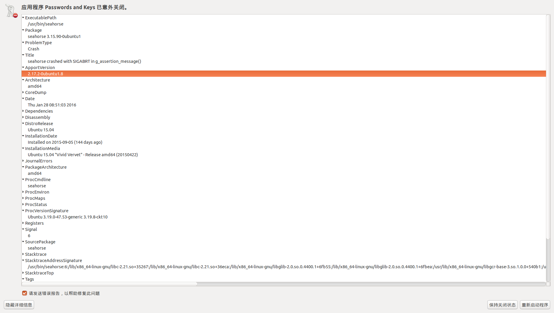

原来这个程序能打开,但每次开机都弹出密码框,觉得麻烦,就把这个程序左侧的几行记录删除了,应该是保存的密码之类的东西。
tz@u15:~$ seahorse
ERROR:egg/egg-asn1x.c:829:atlv_parse_cls_tag_len: assertion failed: (end >= at)
已放弃 (核心已转储)
tz@u15:~$
reinstall后错误依旧。

tz@u15:~$ seahorse
已放弃 (核心已转储)
tz@u15:~$ sudo seahorse
[sudo] password for tz:
tz@u15:~$

这个问题只有两个默默无闻的 bug
https://bugs.launchpad.net/ubuntu/+source/seahorse/+bug/1492592
https://bugzilla.redhat.com/show_bug.cgi?id=1209511

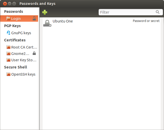

关键是我的海马打不开啊。。。

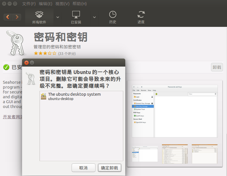

就是这张图片,左侧的东东删除了一部分,然后就打不开了。
软件中心的提示很可怕,不敢删除重装。

引用:
关键是我的海马打不开啊。。。
如果能修复,参考链接中方法置密钥环密码为空
引用:
不知删除 Root CA 会真正删除 Root CA 么
引用:
软件中心的提示很可怕,不敢删除重装。
ubuntu-desktop 是虚包,没关系。
用 apt-get 卸载时注意实际要卸载的包
用 purge 连配置文件一起清除:
sudo apt-get purge seahorse
此时不要执行 apt-get autoremove
再重新安装 seahorse
