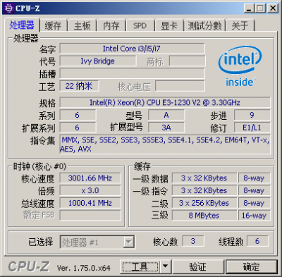

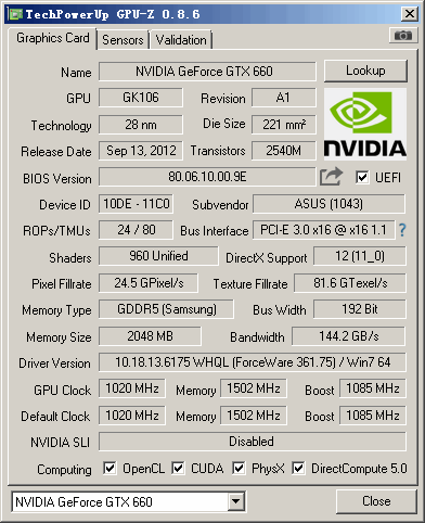

如图是虚拟机的检测结果:
gpz.gif [ 16.05 KiB | 被浏览 7453 次 ]
cpuz.png [ 21.55 KiB | 被浏览 7453 次 ]
