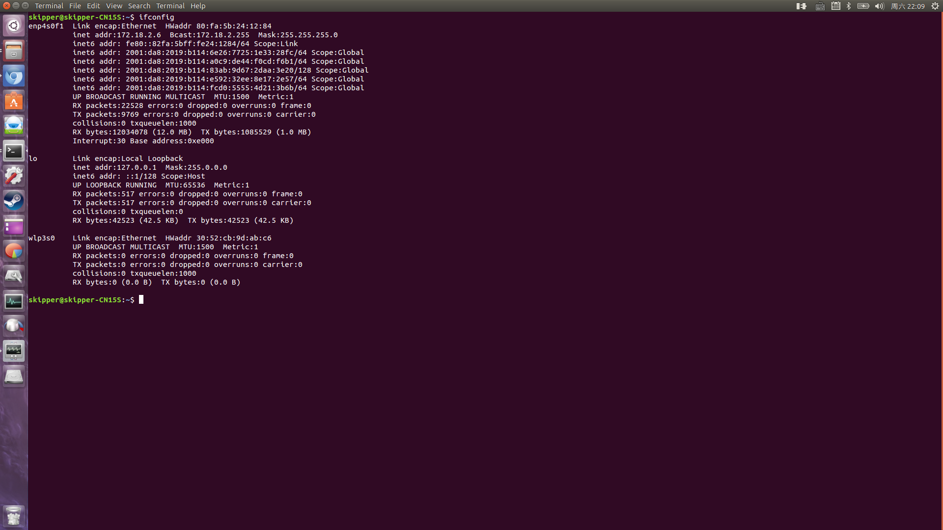

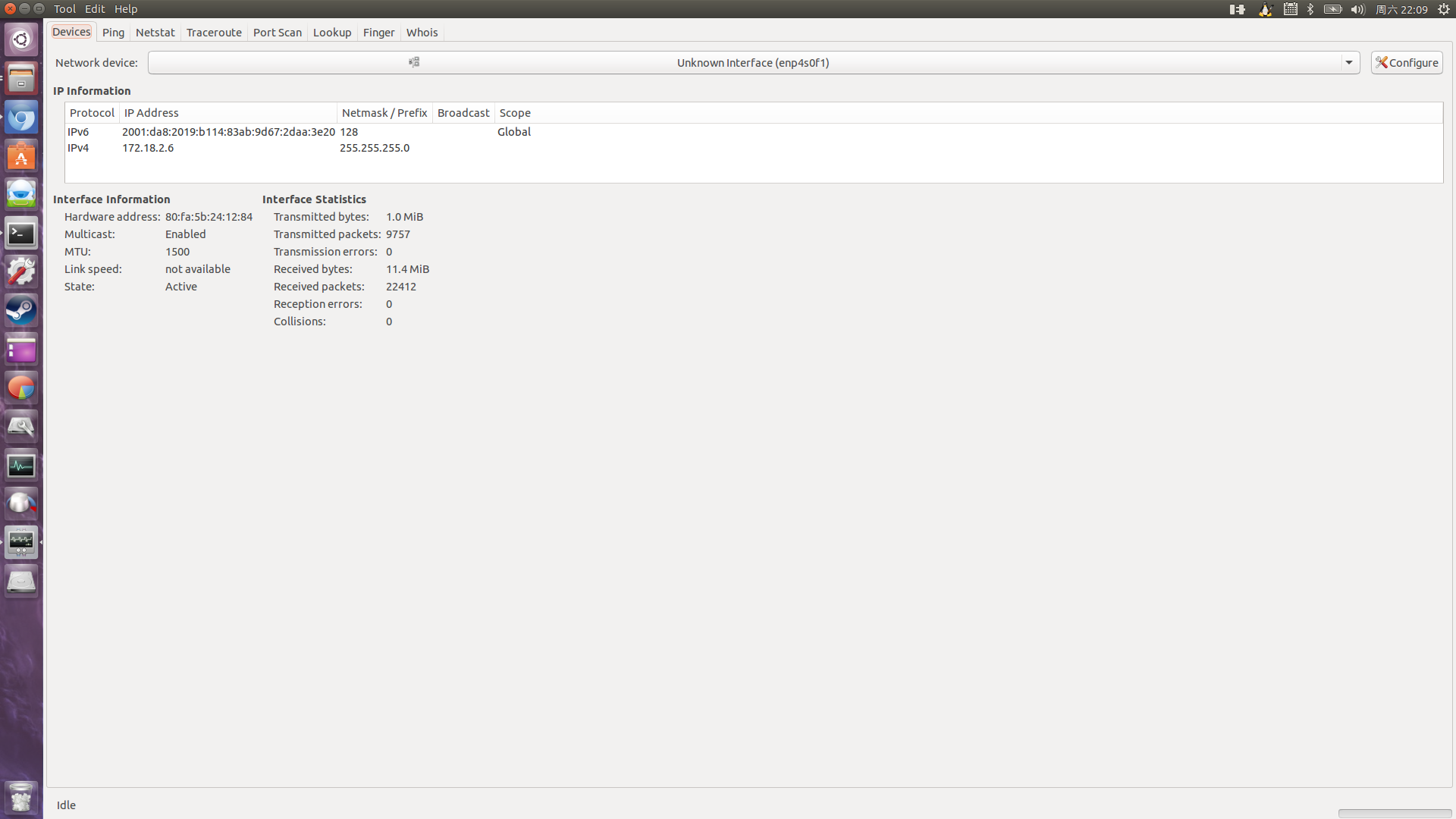

使用锐捷认证之后,链接上去 但是等会就掉了
提示说Client Prompt:
Your authentication adapter has configured more than one IP,
please reserve only one.
怎么解决这个问题那
这是在添加了几个vpn服务器地址之后出现的问题
但是每次删除多余的inet6的地址后 等会就又出现了

所以你用不用ipv6呢,不用的话,禁掉试试?貌似锐捷挺多事的,我记得上学的时候那东西……不提了

onlylove 写道:
是啊 锐捷事是挺多的
我禁用ipv6之后重启好像就不管用了 不知道怎么回事
好像禁用之后还是会出现那个情况

我的也是锐捷认证的,以前也遇到过你这样的问题。
每次,在我启动锐捷认证前,都会先把有线连接断开(我插上网线后,会自动连接,这是会显示有线连接已经连接上,
ifconfig 的时候会有一个ipv6的地址,这是我把连接断开,之后ifconfig没有了ipv6的地址),
这时,我在启动锐捷认证。就没有多个ip的问题。
希望对楼主有帮助。
