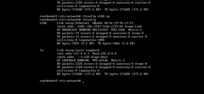

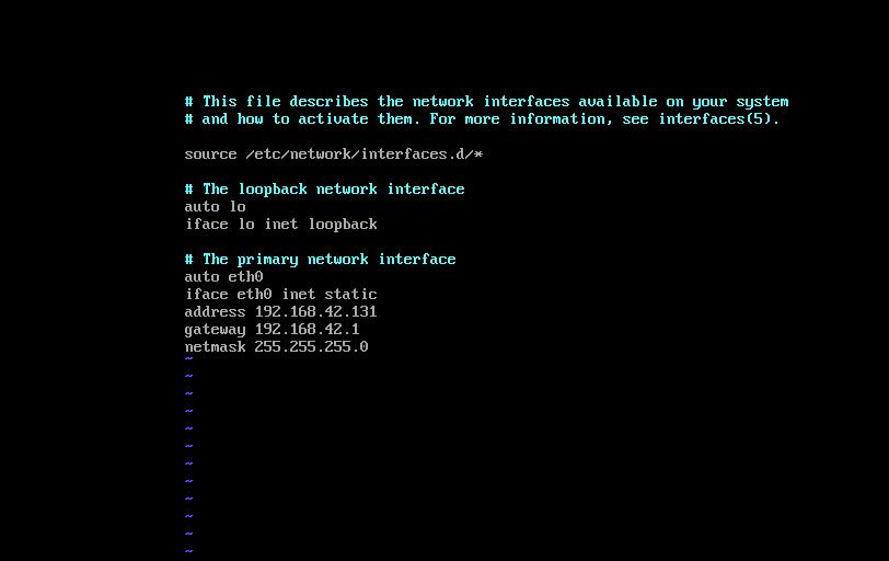

想在仅主机模式下设定固定ip。已修改interfaces 文件,但是重启网卡后不能获得配置的ip地址,求助
文件注释: 截图
QQ截图20160314100951.jpg [ 53.46 KiB | 被浏览 1611 次 ]
文件注释: 截图
QQ截图20160314100814.jpg [ 25.05 KiB | 被浏览 1611 次 ]

虚拟机。改了interfaces 文件后,这两个命令用不了了,说读取不了interfaces这个文件
用ifconfig eth0 就没问题

修改二个文件:
/etc/network/interfaces
auto eth0
iface eth0 inet static
address x.x.x.x
netmask x.x.x.x
gateway x.x.x.x
/etc/resolvconf/resolv.conf.d/base
nameserver 114.114.114.114
再重启一下即可
sudo reboot
