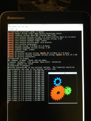

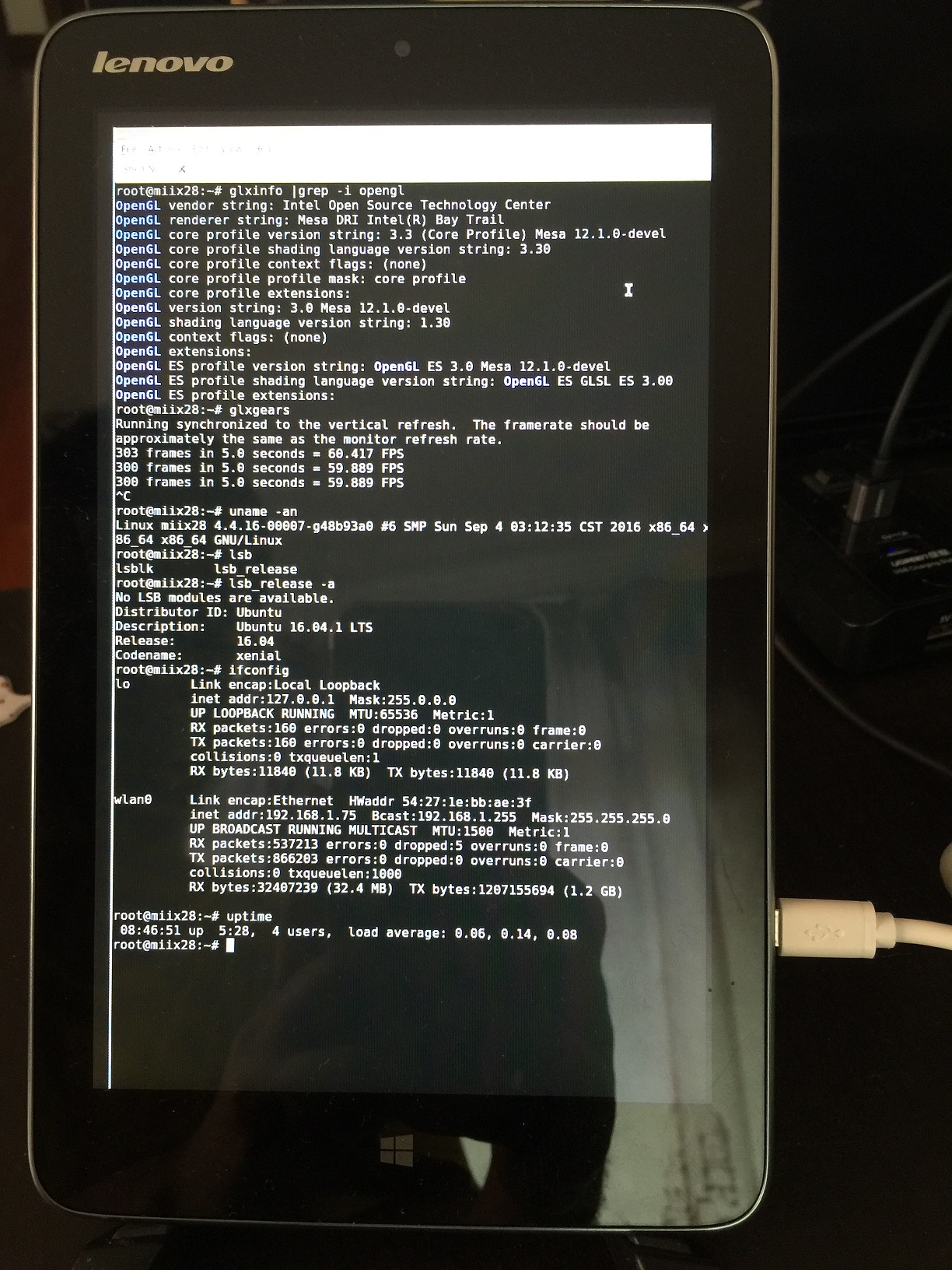

glxinfo of Hardware OPENGL 3D
IMG_3022.JPG [ 693.1 KiB | 被浏览 2546 次 ]
IMG_3026.JPG [ 686.56 KiB | 被浏览 2546 次 ]

引用:
引用:
引用:
OpenGL 版本 3.0
Mesa 版本 12.1.0-devel
glsgears 59 FPS
