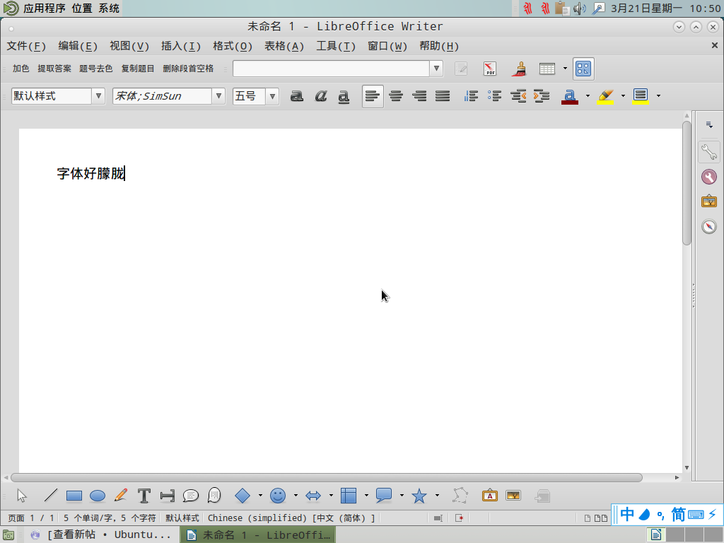

已经设置好了,只是经过这样的设置后,字体更加朦胧了。何故呢?
2.png [ 93.96 KiB | 被浏览 1048 次 ]

谢宝良 写道:
设置的什么?nomodeset 还是 nvidia-304
请问这跟“奋战了两天装上debian8,可字体有些朦胧。”是一台机器上的同一套系统么?
看“奋战了两天装上debian8,可字体有些朦胧。”一帖,目前已经安装了带 infinality 补丁集的 fontconfig,“字体苗条又清晰。”
不知还有“字体更加朦胧了。何故呢?” 的问题么?
如果已经解决,不如再上一个 infinality 补丁集的效果图,让俺也瞅瞅

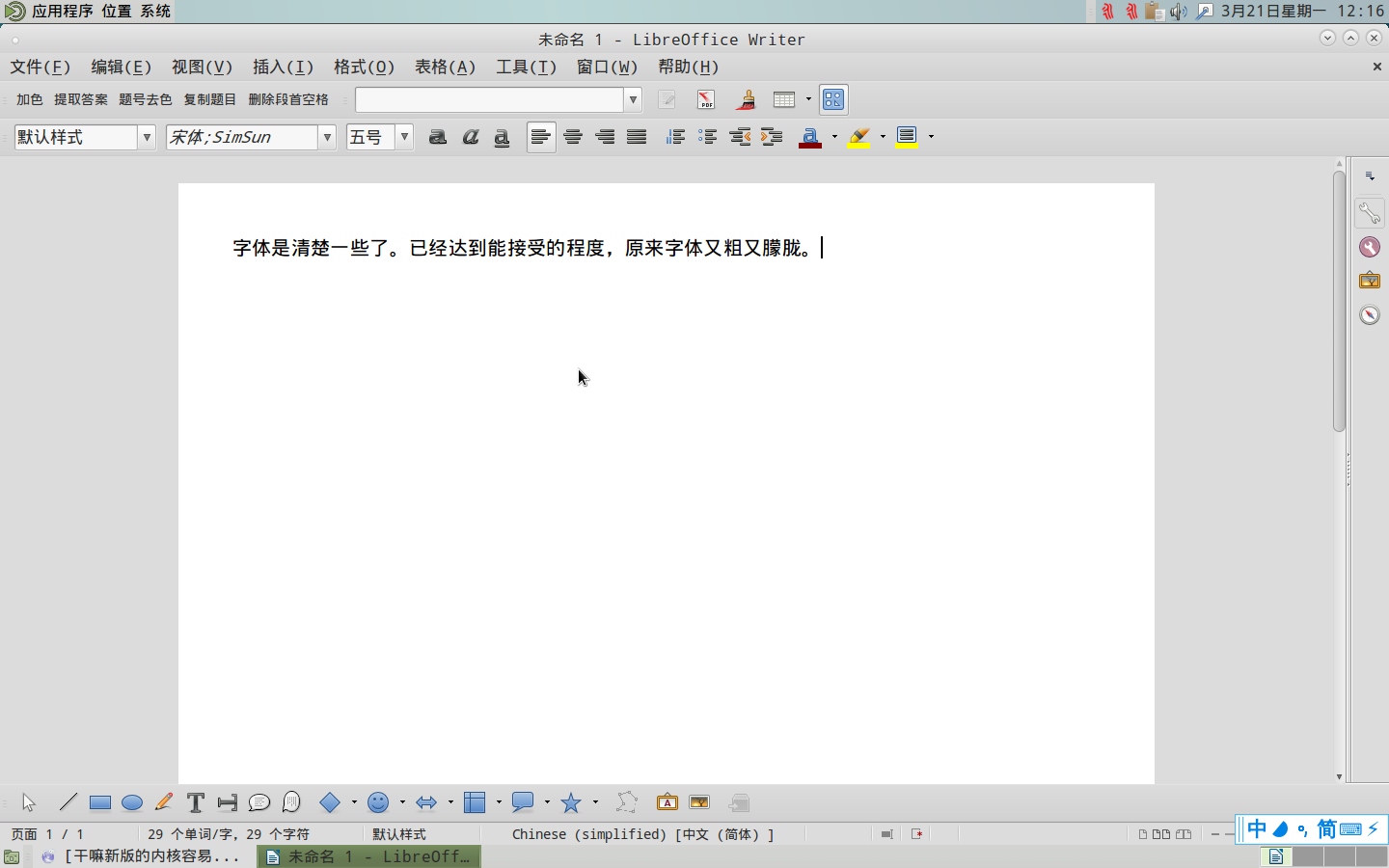

接收感谢: 21
应该舒服一些了。
3.png [ 115.26 KiB | 被浏览 987 次 ]

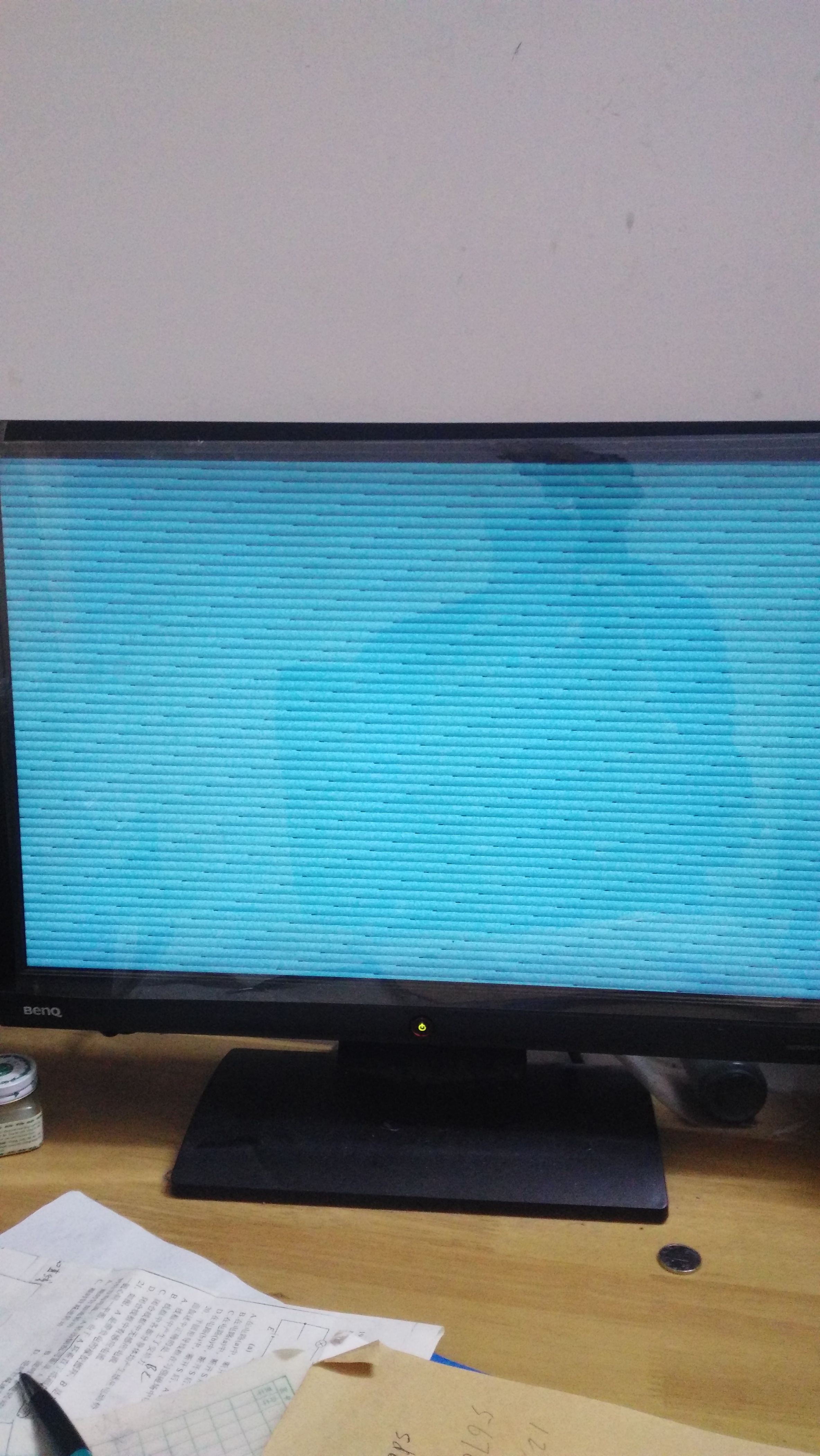

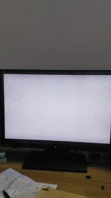

一会白屏一会蓝屏。无解。已经按照爱因斯坦的说法做了。
1.jpg [ 2.4 MiB | 被浏览 906 次 ]
2.jpg [ 2.07 MiB | 被浏览 911 次 ]

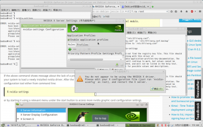

已经安装完毕,但如何配置,不懂。急,担心关机后,进不了桌面。
4.png [ 370.07 KiB | 被浏览 792 次 ]

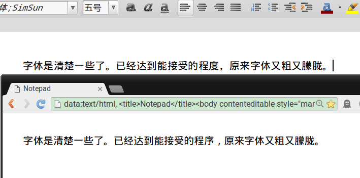

谢宝良 写道:
应该舒服一些了。
我把字体调大一点后,我们显示的效果完全一样。
123.png [ 53.7 KiB | 被浏览 786 次 ]

靠,果然重启就进不了桌面。不懂配置那个东东。
