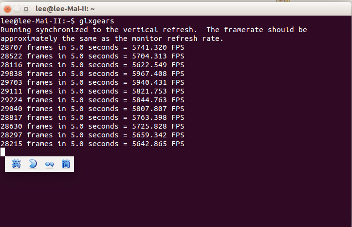

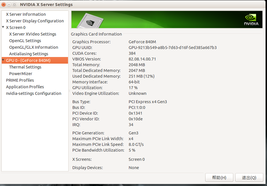

最后po两张图:
mydriver.png [ 149.29 KiB | 被浏览 2613 次 ]
nvidia_test.png [ 71.88 KiB | 被浏览 2613 次 ]
在intel模式下只有60fps左右 ,性能级别差了几乎100倍,两个模式还是有很大区别的(至少不会在用eclipse打开一个大一点的文档的时候出现画面假死,要缩小窗口再打开的情况了)

Lee2016 写道:
是不是垂直同步了?glxgears 输出有没有下面的字样
引用:
Running synchronized to the vertical refresh. The framerate should be
approximately the same as the monitor refresh rate.
2003年的 Pentium M (Dothan) 725 1.6GHz 自带集显 (Intel Extreme Graphics 2 82852/82855 GM/GME) 都远远超过这个数。(1280x720分辨率,默认窗口大小)

vickycq 写道:
Lee2016 写道:
引用:
是开了,只要做事的时候不出现窗口假死的情况就行了 :Haha
