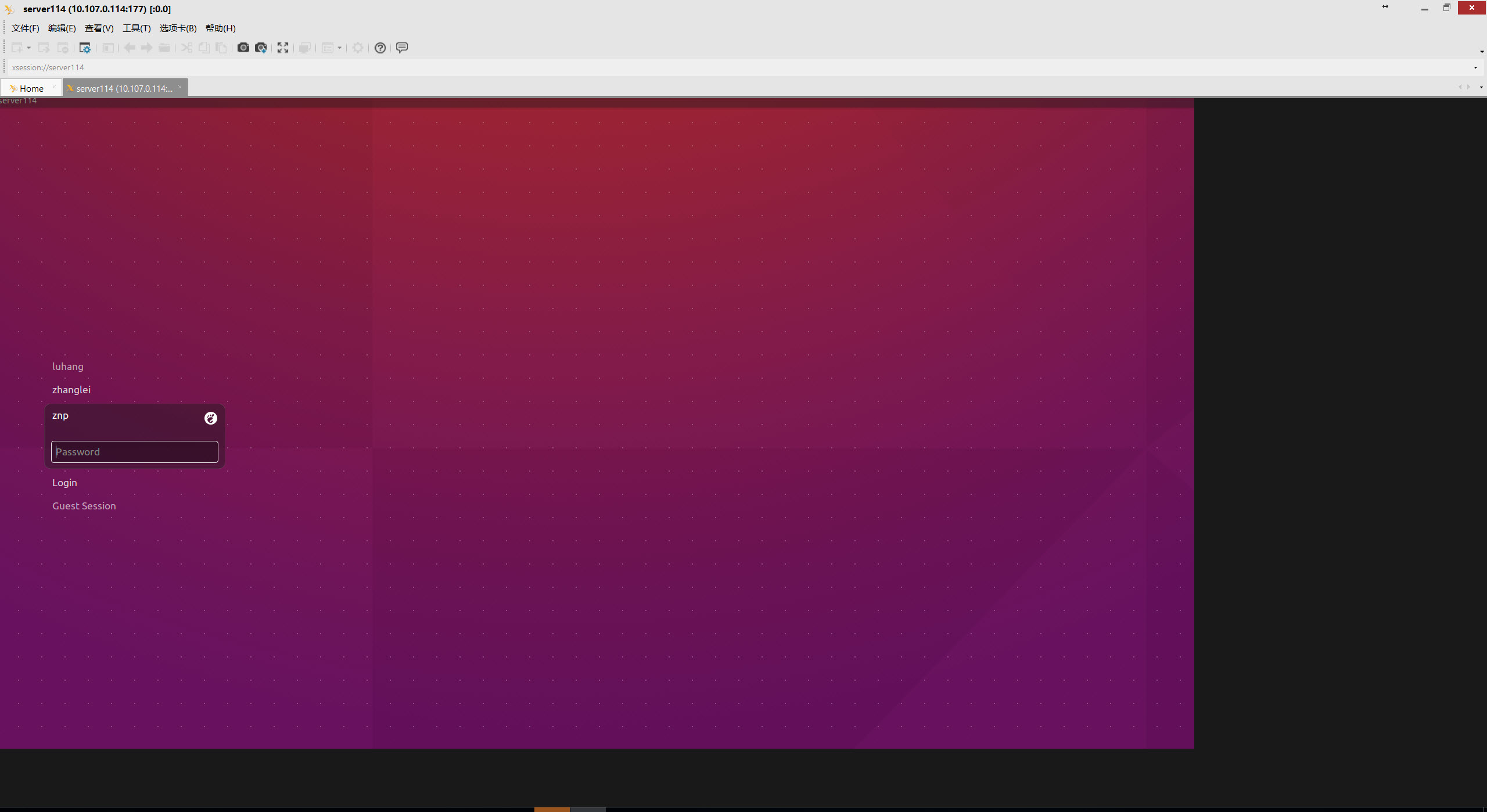

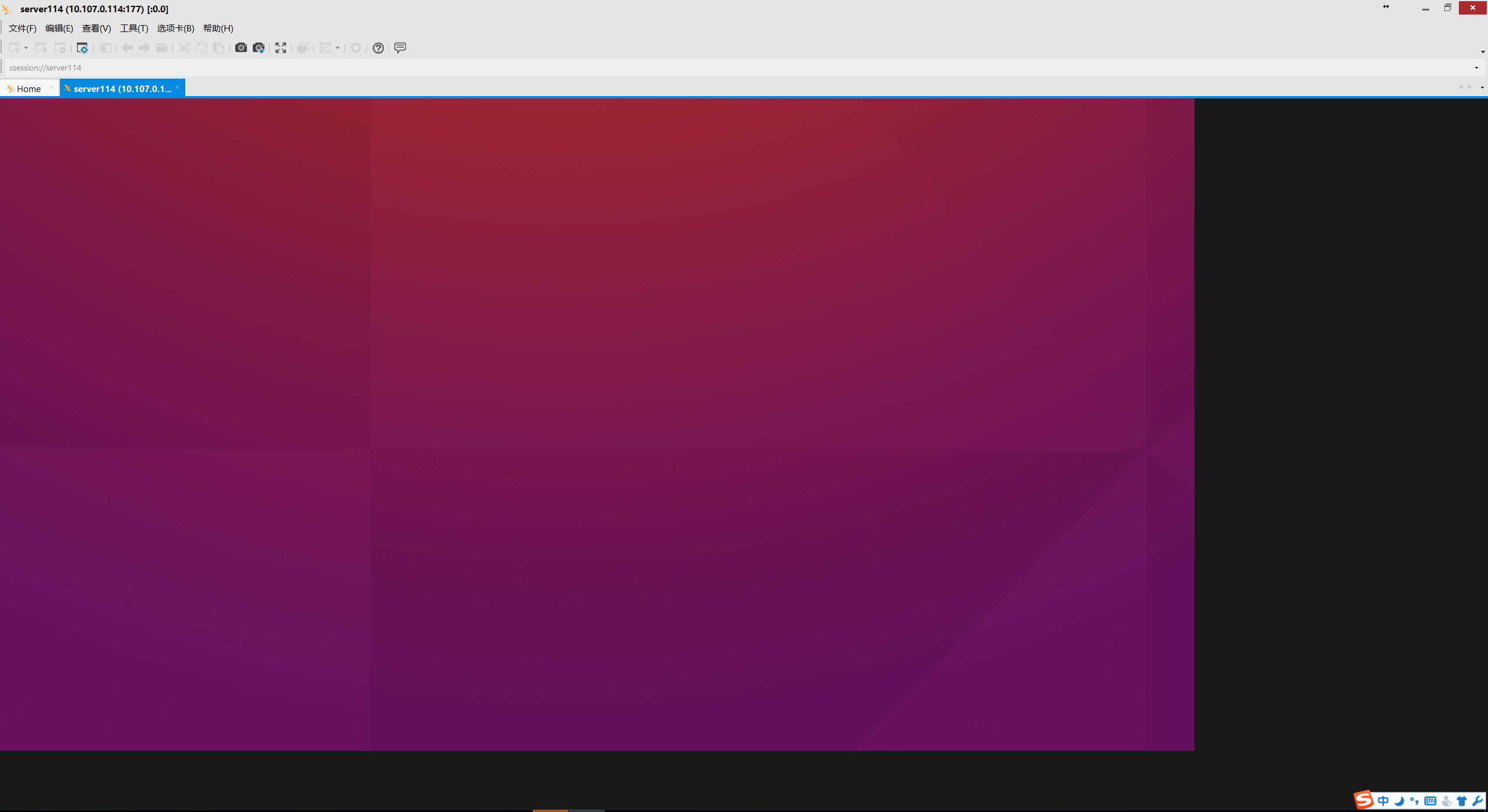

感谢您的回复!我按照您的建议使用lightdm,果真可以在xbrowser中见到登录界面了!That's a milestone!
然而另一个问题来了,登录进去后什么都没有。。。我输入密码之后,桌面是空的,而且更奇怪的是过几秒钟这个界面自动消失。。Any idea why?
文件注释: xbrowser界面显示

文件注释: 登录进入之后

引用:
試試
在 Ubuntu 14.04 安裝並登入 Mate / LXDE / XFCE 看看

poloshiao 写道:
不是只是 加載
而是 需要登出再登入 登入時 在 輸入密碼方框右方有一個圖示 可以選擇 登入 xfce 或 mate
引用:
lightdm默认的桌面是在哪里配置的,我在/usr/share/lightdm/lightdm.conf.d/ 中看到好多个配置文件,不知道哪个是默认的:如下:
50-greeter-wrapper.conf 50-guest-wrapper.conf 50-ubuntu.conf 50-unity-greeter.conf 50-xserver-command.conf 60-gnome.conf 60-lightdm-gtk-greeter.conf
你這次登入時 選擇哪一個桌面
下次再登入時 就預設相同一個桌面 除非你重新選擇
(1)感谢回复!我试图用鼠标点击登录框旁边的小圆按钮(就是可以选桌面那个),但是鼠标进入xbrowser之后就消失,只有键盘可以使用。
(2)我还想请教,/etc/lightdm/lightdm.conf这个配置文件中,user-session是做什么用的?我改动它应该可以改变登录之后的默认桌面吧,可是无论我改成xfce还是mate都是没有任何变化,可能这个设置都没有起到作用。附上这个配置文件:
[LightDM]
log-directory=/var/log/lightdm
[SeatDefault]
type=xremote
xserver-allow-tcp=true
xdmcp-port=177
greeter-session=unity-greeter
greeter-show-manual-login=true
greeter-show-remote-login=true
user-session=xfce
[XDMCPServer]
enabled=true
port=177
[VNCServer]
#enabled=false
#command=Xvnc
#port=5900
#listen-address=
#width=1024
#height=768
#depth=8
此外,我还使用/usr/sbin/lightdm -d命令,打印出如下内容:

 文章标题 : Re: ubuntu 14.04 使用xbrowser登录的问题
帖子发表于 : 2016-04-01 12:34
注册: 2011-05-01 20:18
帖子: 94
送出感谢: 2
[quote="poloshiao"][/quote]
我使用sudo /usr/sbin/lightdm -d打印出如下信息:
luhang@server114:~$ sudo /usr/sbin/lightdm -d
[sudo] password for luhang:
[+0.00s] DEBUG: Logging to /var/log/lightdm/lightdm.log
[+0.00s] DEBUG: Starting Light Display Manager 1.16.7, UID=0 PID=11892
[+0.00s] DEBUG: Loading configuration dirs from /usr/share/lightdm/lightdm.conf.d
[+0.00s] DEBUG: Loading configuration from /usr/share/lightdm/lightdm.conf.d/50-greeter-wrapper.conf
[+0.00s] DEBUG: Loading configuration from /usr/share/lightdm/lightdm.conf.d/50-guest-wrapper.conf
[+0.00s] DEBUG: Loading configuration from /usr/share/lightdm/lightdm.conf.d/50-ubuntu.conf
[+0.00s] DEBUG: Loading configuration from /usr/share/lightdm/lightdm.conf.d/50-unity-greeter.conf
[+0.00s] DEBUG: Loading configuration from /usr/share/lightdm/lightdm.conf.d/50-xserver-command.conf
[+0.00s] DEBUG: Loading configuration from /usr/share/lightdm/lightdm.conf.d/60-gnome.conf
[+0.00s] DEBUG: Loading configuration from /usr/share/lightdm/lightdm.conf.d/60-lightdm-gtk-greeter.conf
[+0.00s] DEBUG: Loading configuration dirs from /usr/local/share/lightdm/lightdm.conf.d
[+0.00s] DEBUG: Loading configuration dirs from /etc/xdg/lightdm/lightdm.conf.d
[+0.00s] DEBUG: Loading configuration from /etc/lightdm/lightdm.conf
[+0.00s] DEBUG: Using D-Bus name org.freedesktop.DisplayManager
[+0.00s] DEBUG: Using Xephyr for X servers
[+0.00s] DEBUG: Registered seat module xlocal
[+0.00s] DEBUG: Registered seat module xremote
[+0.00s] DEBUG: Registered seat module unity
[+0.01s] DEBUG: Monitoring logind for seats
[+0.02s] DEBUG: New seat added from logind: seat0
[+0.02s] DEBUG: Seat seat0: Loading properties from config section Seat:*
[+0.02s] DEBUG: Seat seat0: Starting
[+0.02s] DEBUG: Seat seat0: Creating greeter session
[+0.02s] DEBUG: Seat seat0: Creating display server of type x
[+0.02s] DEBUG: Using VT 7
[+0.02s] DEBUG: Seat seat0: Starting local X display on VT 7
[+0.02s] DEBUG: DisplayServer x-1: Logging to /var/log/lightdm/x-1.log
[+0.02s] DEBUG: DisplayServer x-1: Writing X server authority to /var/run/lightdm/root/:1
[+0.02s] DEBUG: DisplayServer x-1: Launching X Server
[+0.02s] DEBUG: Launching process 11897: /usr/bin/Xephyr :1 -seat seat0 -auth /var/run/lightdm/root/:1 -nolisten tcp vt7 -novtswitch
[+0.02s] DEBUG: DisplayServer x-1: Waiting for ready signal from X server :1
[+0.02s] DEBUG: Acquired bus name org.freedesktop.DisplayManager
[+0.02s] DEBUG: Registering seat with bus path /org/freedesktop/DisplayManager/Seat0
[+0.02s] DEBUG: Starting XDMCP server on UDP/IP port 177
[+0.02s] DEBUG: Loading users from org.freedesktop.Accounts
[+0.02s] DEBUG: User /org/freedesktop/Accounts/User1001 added
[+0.03s] DEBUG: User /org/freedesktop/Accounts/User1002 added
[+0.03s] DEBUG: User /org/freedesktop/Accounts/User1003 added
[+0.03s] DEBUG: Process 11897 exited with return value 1
[+0.03s] DEBUG: DisplayServer x-1: X server stopped
[+0.03s] DEBUG: Releasing VT 7
[+0.03s] DEBUG: DisplayServer x-1: Removing X server authority /var/run/lightdm/root/:1
[+0.03s] DEBUG: Seat seat0: Display server stopped
[+0.03s] DEBUG: Seat seat0: Stopping; greeter display server failed to start
[+0.03s] DEBUG: Seat seat0: Stopping session
[+0.03s] DEBUG: Seat seat0: Session stopped
[+0.03s] DEBUG: Seat seat0: Stopped
[+0.03s] DEBUG: Required seat has stopped
[+0.03s] DEBUG: Stopping display manager
[+0.03s] DEBUG: Display manager stopped
[+0.03s] DEBUG: Stopping daemon
Failed to use bus name org.freedesktop.DisplayManager, do you have appropriate permissions?
还是有个failed这个问题。。。另外请问这里加载的Seat0是从哪个配置文件加载的,应该加载的是某一个默认的桌面的.conf 吧?
另外请问,gksu安装的命令是啥,我网上查了一下,没有查到不敢擅自敲命令进去。谢谢~! :Smile
帖子发表于 : 2016-04-01 16:39
注册: 2009-08-04 16:33
帖子: 16893
送出感谢: 21
接收感谢: 1827
引用:
1. 如果在這裡選擇 xfce 可以登入 xfce 桌面
那麼 先推論 lightdm 已經初步 安裝/設定 成功
1-1. 意思是 先把 lightdm 的話題 放下
引用:
2. 你現在是從 Windows 登入 xbrowser ? 還是 從 Linux 連接 Windows 後 进入xbrowser ?
2-1. http://www.answers.com/Q/What_is_Xmanager_3
Xmanager is a powerful and easy-to-use PC X server that runs on Windows platforms.
2-2. http://xmanager.software.informer.com/
XManager is a very good program. It consists of many applications:
Xbrowser, Xconfig, Xmanager - Broadcast, Xmanager - Passive and Xstart.
Xmanager is a powerful PC X server. It runs only on Windows Operating Systems.
评价: 3.7% sh42
