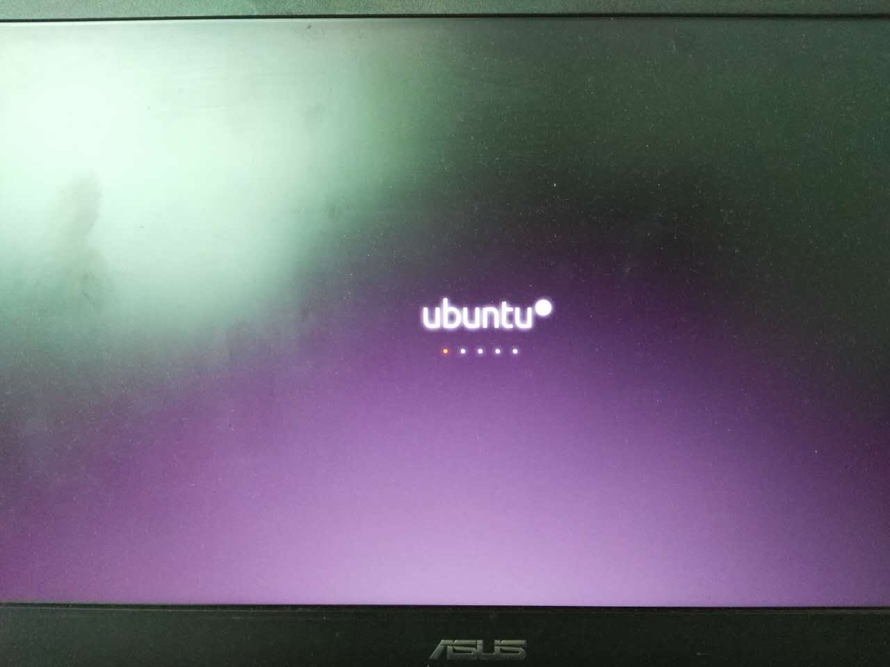

我用的Ubuntu Kylin 14.04 LTS版本,之前删除了一些不用的内核,用着也没什么问题很正常,但是今天用系统自带的 “优客助手” 软件清理系统垃圾,显示有一些没用的包可以卸载,于是就用 优客助手 卸载了,但是系统据出问题了,首先好几个使用的软件被卸载了,然后重启设备就停留在带 logo 的启动界面就一直不往下走(如下图所示),请各位帮帮忙看看是哪儿的问题,该怎么解决??万分感谢!!!!

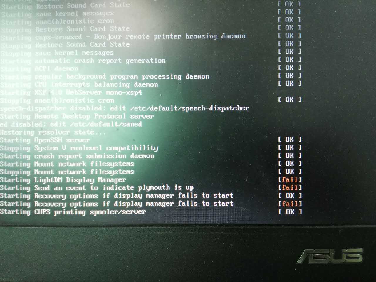

按下 Pause/Break 健
看看 螢幕上的文字 最後幾行
如果可以照個相或擷個圖 貼上來

poloshiao 写道:
按下 Pause/Break 健
看看 螢幕上的文字 最後幾行
如果可以照個相或擷個圖 貼上來
您好, 如下图片!

啟動 lightdm 失敗
送出成功啟動 plymouth 的通知 失敗
啟動修復模式失敗
如果沒有重要資料在 UbuntuKylin 安裝掛載的系統分割區上
建議 全新安裝 比你要找出原因來補救要快得多
如果有重要資料在 UbuntuKylin 安裝掛載的系統分割區上
可以使用 Live USB/DVD 登入試用桌面 把這些重要資料檔案 先行複製出來另外保存

解决了,我先在字符界面安装的kubuntu桌面环境,进入桌面环境后再卸载KDE(个人不喜欢KDE以及相关组件),重启就能进入桌面了,然后安装最新的unity桌面环境!
非常感谢帮我分析问题,谢谢!
