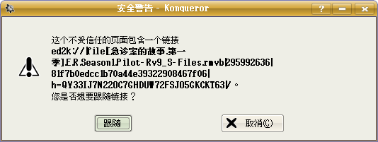

一个问题是:konqueror点击链接时还提示一个“非法链接”的警告。但还是可关联的。
zhan
帖子: 1880
注册时间: 2005-08-15 0:04
来自: 南7技校
帖子 zhan » 2007-05-13 14:38
那个是这样,可能有关 konq 的安全机制,没有继续研究了.
