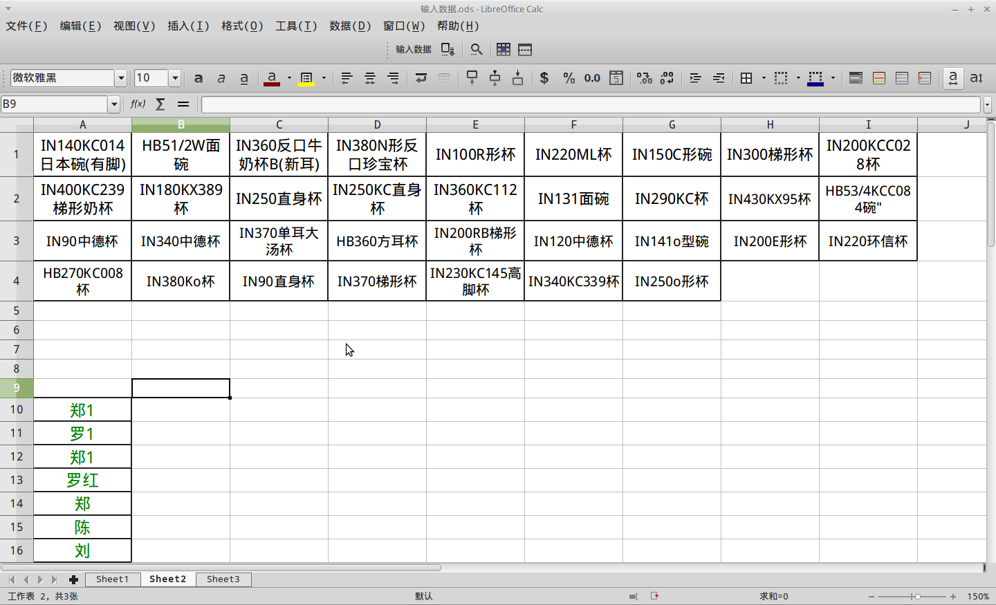

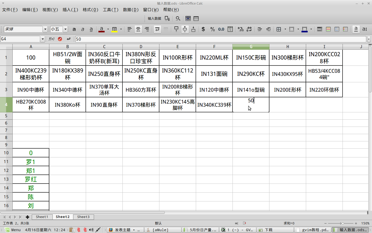

问题:
工厂的产品会经常变化,而且产品名称很长,因此录入这些数据就很麻烦。
比如:
                   产品
工人     xx1  xx2 xx3 xx4 xx5  ······
工人1
工人2
工人3
libreoffice的cal宏的解决方法:
建立sheet1,sheet2,sheet3
sheet1,sheet2表单完全一样,sheet3用来储存结果。
比如 工人1今天生产了产品 xx1 300 xx9 500
为了快速输入这两种产品的工作量,可以sheet1上
1.找到产品xx1,输入300
2.在产品xx9,输入500
3.在工人1上输入0
最后运行宏,结果送到sheet3
思路就是比较sheet1,sheet2更改的单元格,找到数据并按格式输出。
如图所示:

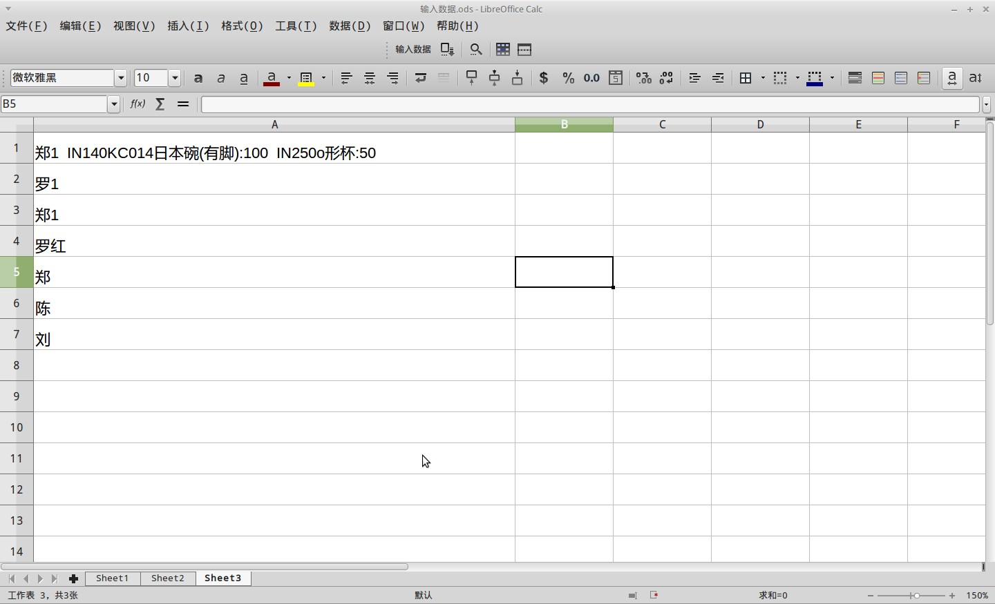

文件注释: 这是最后得到的结果。
当然,实际情况是要把数据写到
交叉点。
9.png [ 83.29 KiB | 被浏览 1266 次 ]
文件注释: 运行宏后,
sheet1恢复原来的产品名称,以便录入下一工人的产量。
同时,把数据送到sheet3.
8.png [ 168.99 KiB | 被浏览 1267 次 ]

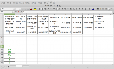

文件注释: 输入产品工作量
7.png [ 165.69 KiB | 被浏览 1267 次 ]

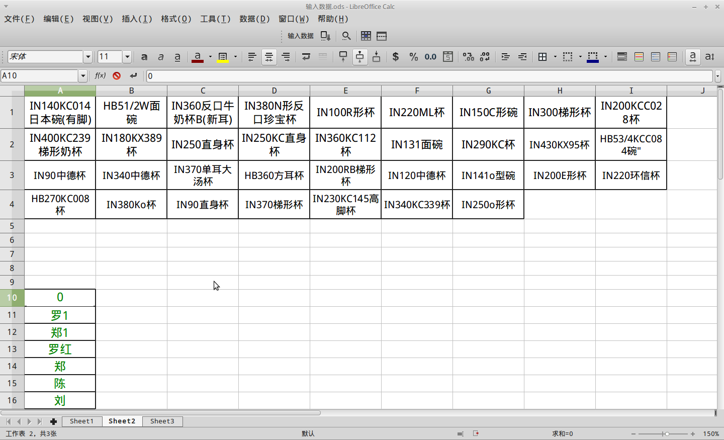

文件注释: 输入0,表示选择该工人
6.png [ 163.53 KiB | 被浏览 1267 次 ]

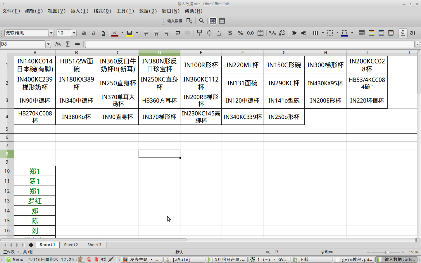

文件注释: 开始
5.png [ 164.23 KiB | 被浏览 1274 次 ]

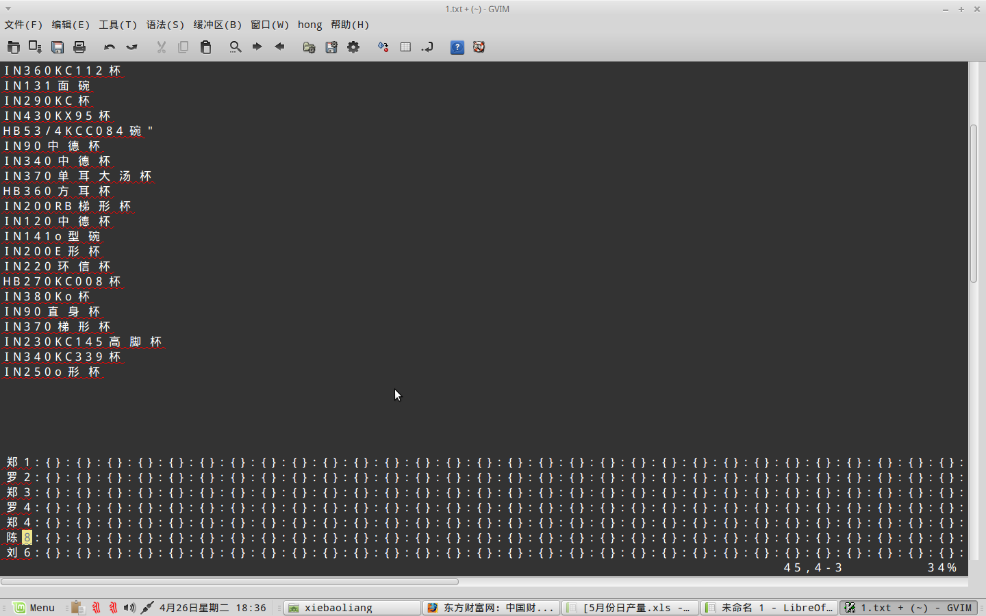

这个问题,如果用gvim来处理,应该如何做呢?
姓名       产品
         xx1 xx2 xx2 xx4 xx5 xx6  xxx9     xxx100   xxx999    ccc123  ······
八戒      10                  50                                 10
光头强         50      60
悟空      100             90                           50
这是gvim解决快速录入数据的方法:
如图所示,第一列{}装第一种商品的生产数量,同理,第n种商品数量对应第n列{}数据。
只要快速定位商品对应的{},然后输入数据即可。
输完数据,最后把:替换成tab键,再去除{},直接复制回calc表单即可使用。
文件注释: 使用方法:
1.选择工人,按下mm,定下标签
2.选择商品,如第二种,光标移到第二行,运行脚本,光标自动进入被选工人所在行的第二个{}内,等待输入。
1.png [ 125.76 KiB | 被浏览 894 次 ]
最后由 谢宝良 编辑于 2016-04-26 18:44,总共编辑了 3 次

熟悉gvim的朋友帮帮忙。谢了。本来宏是比较完美的了,可惜机器太老,带不动。所以想用gvim的精确控制光标特性来达到快速输入。
因为gvim具有宏,窗口分割,光标控制的能力。

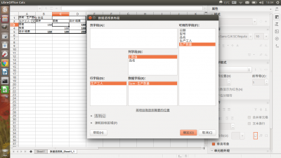

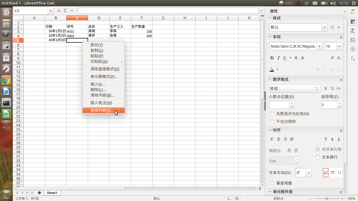

我大体看了下,觉得可以改变数据列表的方式,然后使用数据透视表。
关于输入麻烦的问题,Calc 已经支持“数据列表”,在新的一行中启用“数据列表”,可以将该列中已经输入的值形成一个列表供选择,对于特别复杂的值,很有意义。
2016-04-16 13-04-13屏幕截图.png [ 200.49 KiB | 被浏览 1232 次 ]
2016-04-16 12-53-05屏幕截图.png [ 187.42 KiB | 被浏览 1232 次 ]

NetDreamer 写道:
cal用宏已经完美解决输入问题。数据透视表我不是很了解,但输入数据面临的问题是三个方面:
寻找工人名字
寻找产品名字
找到交叉点输入数据

所以希望gvim能达到三点:
一、是分隔成三个窗口,解决名字,产品,输入数据的问题。
二、是做成宏,并却添加到菜单栏上
三,要能精准控制光标输入的位置,数值粘贴到ecxel不变形。

研究了vim的说明跟网上的资料,终于用变通的方法解决了。
gvm用来解决解决数据的输入,还真行。
多窗口同时监控文件的不同部分,光标的移动控制,宏的强大功能。配合awk超强的数据处理功能。绝配!

NetDreamer 写道:
你这方法有个大缺点:需要输入工人名字,如果有500甚至1000人,那不崩溃了。
