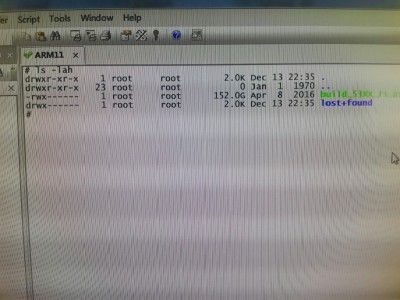

挂载yaffs2文件系统后 使用ls -lah 命令显示文件详细信息发现一个只有38字节的文件居然有150G。求解原因
P60416-155151_recompress.jpg [ 249.12 KiB | 被浏览 1601 次 ]

您好, 我补充一下我这个问题:我是在嵌入式的系统中挂载yaffs2文件系统的。yaffs2文件系统通过uboot烧录到nand。内核也打了yaffs2的补丁。挂载后文件能够ls出来。文件也能通过编辑器打开。没有乱码的现象。但是通过ls -al查看文件的详细内容发现文件的大小有误。而我新建一个文件,文件的大小是正确的。请问这是什么情况

内核版本号:2.6.35
uboot版本号:2009.03
yaffs2文件系统补丁为官网最新的补丁。
uboot烧录nand的补丁:https://patchwork.ozlabs.org/patch/77660/
nand信息:TC58BVG0S3HTA00 total size 128M pagesize 2048 sparearea 64 pageperblock 64
soft ecc verify
烧录进去的数据再dump出来发现是没有问题的。
mkyaffs2image工具制作文件系统时没有使用convert参数。内核中的yaffs2补丁没有做一点修改
以上,请参考。

1. 看看 這幾段敘述 有沒有幫助
1-1. http://www.yaffs.net/documents/how-yaff ... NAND_model
10 Yaffs2 NAND model
1-2. http://www.yaffs.net/documents/how-yaff ... le_objects
12.6 File objects
This is the current length of the file. Note that a file might have holes in it caused by seeking forward past the extents of the file.
12.6.1 Tnode tree
As the file size grows, more tnodes are added and as the levels fill, more levels are added. If the file is truncated or resized downwards, then the tree is pruned. If a chunk in a file is replaced (eg. data is overwritten or copied by garbage collection) then the tnode tree must be updated to reflect the change.
1-3. 意思是 要更新 tnode tree 才能正確顯示出 file size

您好,这个需要怎样更新呢。按道理来说,我把yaffs2烧录到nand就OK了。tnode tree的更新是内部做的一个动作
