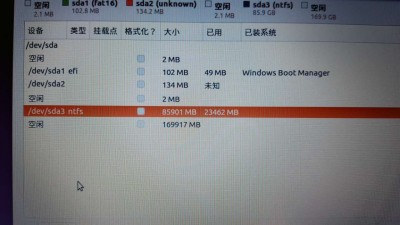

记得在14。04版本的时候,我为了能够双系统共存,不致于产生那么多麻烦,我将分区格成了MBR。
昨天,急急忙忙下载了16。04之后,第一时间将镜像文件写到U盘里,开始安装
发现,一,不在BIOS将引导改成UEFI,系统用U盘将会出现引导错误,导致无法引导。以为16。04对UEFI和GPT有了很好的支持
于是,调整BIOS,将引导改为UEFI,很轻松进入安装界面。在分区界面时提示系统中已有操作系统,如果以UEFI的方式引导将会导致已有系统不能启动,点了否,进行安装,完成之后,原有的WIN7看不到了,只能进入UBUNTU。
想想还是应该给WINDOWS保留一亩三分地,于是全盘格式化,格式化为GPT分区,用UEFI引导,重装了一个WIN8,然后,再安装UBUNTU,在分区界面发现多了两个2M的莫名其妙的分区,见图,
1772644472.jpg [ 71.95 KiB | 被浏览 439 次 ]
当时没太理分这两个分区,继续安装,过程都很顺利,但安装完成后,直接就进入WIN8了,没有启动界面选项。
估计是uefi和GPT问题引起的,在论坛一搜一大把,根据无法分清哪个有用,我想,我应该是安装上去了,只是引导还未处理好。
这里有二个问题,问题一,怎么会有二个2M的分区,还删不掉,但在WIN8下的磁盘管理都是看不到。
问题 二,我的UBUNTU16。04怎么引导才能双系统共存呢? 或者问,我应该怎么才能让双系统共享呢?因为如果不是UEFI引导,系统就无法引导,安装界面都进入不了。

1. 你全盘格式化为GPT分区时用的gparted ?
反正我用gparted 分区,MBR方式,分区中间会有1M的空闲分区, WIN下看不见
2. 我的本本不支持UEFI,所以没用过,UEFI引导的完全不懂

本来是准备用easyBCD添加引导的,NEOGRUB又是灰色的
