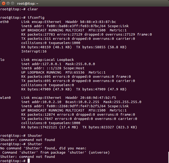

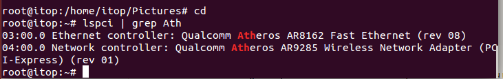

笔记本联想G480,有线网卡是AR8162 ,学校是采用锐捷连接后自动获取ip的。现在连ivp4地址获取不了,没法用mentohust认证了。
谁帮忙解决下,谢谢了。 :Cry
Selection_002.png [ 23.09 KiB | 被浏览 289 次 ]
root@itop_ ~_001.png [ 111.3 KiB | 被浏览 289 次 ]

1. IPv6 的分配 位址規則 跟 IPv4 不太一樣
fe80:: 開頭的 IPv6 稱為 link-local addresses 只要網卡啟動 就存在 無論是否與 dpcp 成功連線
1-1. https://en.wikipedia.org/wiki/IPv6_address
使用 fe80:: 搜尋
2. 終端機 指令及文字回應
不必擷圖
直接複製貼上來
方便回文時直接引用
3. 你的 eth0 還沒有成功與 dpcp server 連線 所以 還沒穫得分配 IPv4
4. 把下面指令 複製 貼進終端機 執行
4-0. uname -a
4-1. sudo lspci -knn
4-2. sudo lshw -numeric -class network
4-3. sudo ifconfig -a
4-4. sudo route -nv
4-5. sudo dhclient -v
4-6. sudo nmcli dev status
把結果直接 選取/複製/貼上來
