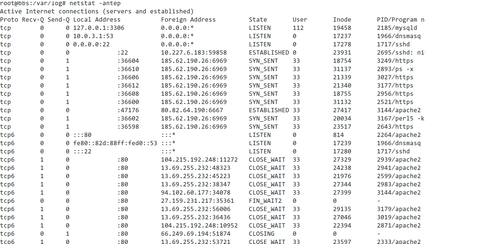

站点是discuz,是从别人手里搬家过来,严格按网上教程搬家,现在用的是discuz x3.2
目前状况是大量异常对外的链接,链接的IP地址和端口过几天就会换一次。
这里是发帖当天的截图
附件是发帖当天的 netsta 截图
有没有大神帮忙看看,给点思路了也可以啊,服务器已经重装过一次了。
:Sad
文件注释: 服务器截图
被黑.png [ 229.09 KiB | 被浏览 2306 次 ]

用htop结合netstat -ap | grep 36606 ,看是哪个文件在对外链接,找到那个文件,备份,删除!

https这个进程是啥?

rosynirvana 写道:
https这个进程是啥?
https不是进程,是一个加密协议,HTTPS(全称:Hyper Text Transfer Protocol over Secure Socket Layer),是以安全为目标的HTTP通道,简单讲是HTTP的安全版。即HTTP下加入SSL层,HTTPS的安全基础是SSL,因此加密的详细内容就需要SSL。
 文章标题 : Re: 服务器有木马,没有解决的头绪,求助
帖子发表于 : 2016-04-24 14:06
注册: 2011-02-14 17:46
帖子: 907
送出感谢: 3
接收感谢: 124
九天星 写道:
rosynirvana 写道:
https这个进程是啥?
你看他的贴图PID/Program一栏
帖子发表于 : 2016-04-24 14:25
注册: 2007-07-14 20:45
帖子: 1123
送出感谢: 59
接收感谢: 30
rosynirvana 写道:
九天星 写道:
rosynirvana 写道:
https这个进程是啥?
你看他的贴图PID/Program一栏
是啊,这也是我觉得不正常的地方,1、本地IP地址没有显示,2,本地主动向外80端口发送数据包,
我在想,这部服务器是否还有其他功能??? 也可以查一下33用户有哪些权限!
你可以根据htop 的PID地址与netstat 结合起来看一下,看到底是伪装成协议的进程,还是真协议

感谢,各位的回复。补充一下服务器相关信息。
本机IP地址是被我隐去了。下半部分连接80端口是正常的网页连接。上半部分主动链接6969等端口是异常行为。33是debian/ubuntu先apache2用的www-data用户。

就以这张图举例,这张图是netstat的显示结果,在最后有个PID3177 你再结合htop看一下PID3177是哪个程序不就好了?
