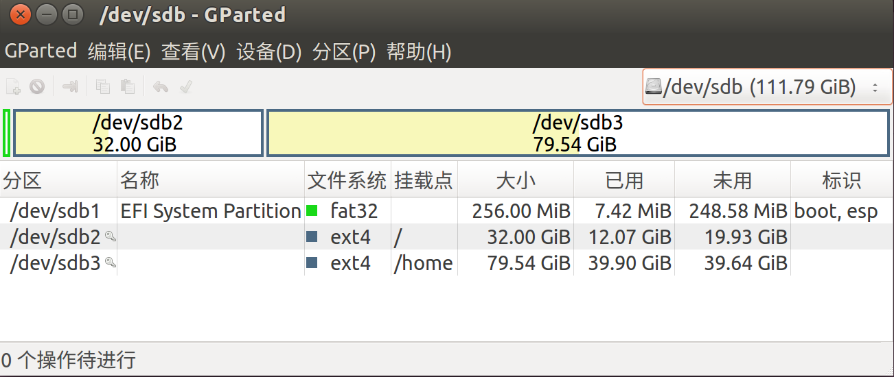

系统安装在 120G 固态硬盘上面,分区划分是这样的,仅供参考
分区大小和挂载点
[/boot/efi EFI 256M][/ 32G][/home 80G]
xx.png [ 111.12 KiB | 被浏览 2827 次 ]
分区采用 gpt 格式
启动支持 UEFI secure boot
但是为了加载第三方驱动,比如vbox驱动,nvidia显卡驱动,我需要禁用 bootloader的UEFI secure boot
走过去了也便有了路

ptpt52 写道:
分区大小和挂载点
分区采用 gpt 格式
没有swap分区???

九天星 写道:
挺好的呀,只是,显卡驱动和UEFI引导有什么关系呢?
Ubuntu 16.04 如果启用UEFI安全启动,会导致第三方驱动无法加载
因为加载顺序是这样:
1. BIOS UEFI 安全模块证书校验 bootloader(grub loader) 的签名是否合法(事实上Ubuntu的bootloader是经过微软的证书签名,所以合法可以启动)
2. bootloader 加载内核要对Linux内核签名进行校验合法与否。(事实上,Ubuntu官方发布的内核是经过合法签名的,故能启动)
3. 内核加载动态模块,需要校验签名是否合法。(事实上,第三方模块,如nvidia驱动,vbox驱动没有经过合法签名,无法加载)
启动顺序,前者对后者的签名进行验证是否合法,非法就会拒绝加载
EFI firmware -> shim -> grub2 -> kernel -> modules

/分区32G用了12G,/home分区80G用了40G,装了好多东西啊

也是无语了。这也要晒?
efi分区100m以下足以,windows,ubuntu,mac的引导都放进去也够用。至于把boot,linux内核放在efi分区也只能呵呵了。efi分区本来就是uefi引导用的,干脆把windows内核也放进去更乱好了。
home单独分区的,空间浪费不能充分利用。至于重装系统,原home分区怕是不能直接使用。还是看个人考量吧。
做技术的,只对人分析原理,利害,不强推对错,留给人自己选择。

苏 格 写道:
至于把boot,linux内核放在efi分区也只能呵呵了。efi分区本来就是uefi引导用的,干脆把windows内核也放进去更乱好了。。
哪里看出来 linux 内核放在 efi 分区了?
苏 格 写道:
一般移除配置文件或使用不同用户名即可。如果重装相同版本的操作系统一般无需移除
