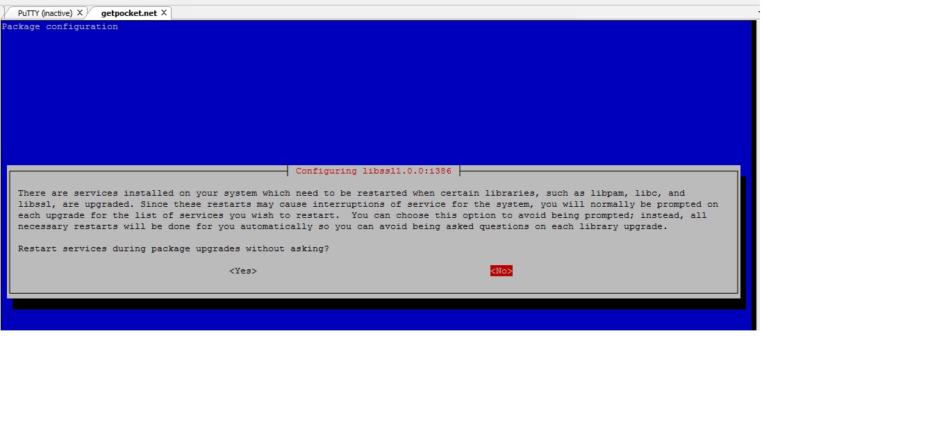

不好意思啊,时候跳出这个怎么解决?有办法全部安装默认设置吗?
命令式这样的 apt-get -y install build-essential autoconf libtool libssl-dev git
123.jpg [ 110.94 KiB | 被浏览 672 次 ]
