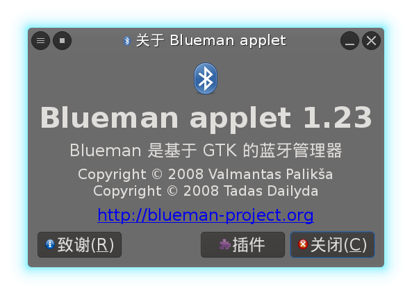

用的如图所示的Blueman,哪怕我把蓝牙关闭,每次开机也会自动打开。能不能将开关的状态记忆下来?或者实在不行的话,干脆默认关闭,真正需要用的时候再手动打开?
Blueman.png [ 59.02 KiB | 被浏览 1053 次 ]
