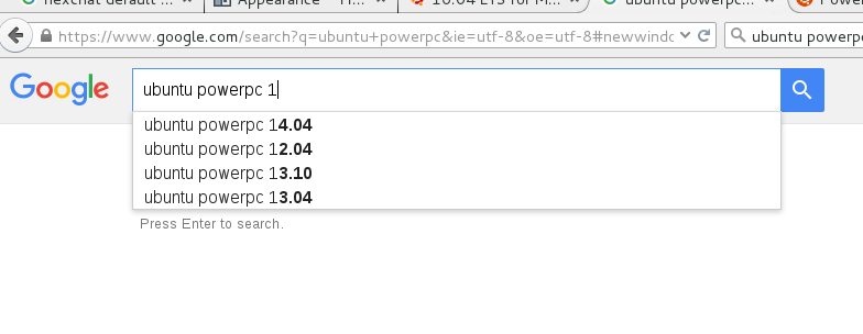

https://wiki.ubuntu.com/PowerPCDownloads
因为没有啊,谷歌都搜不到,别费心了,可能是还没出,等等会有吧。
debian同期都支持哦 :em01
