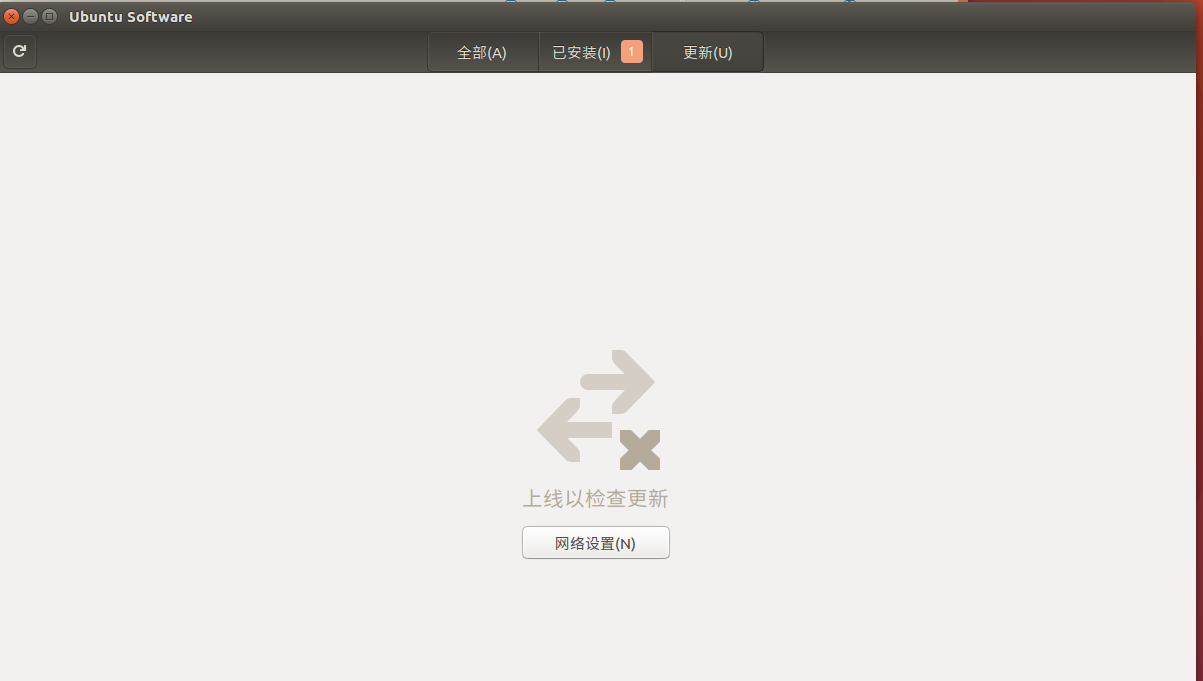

如上 说网络链接不上 安装程序一直在等待

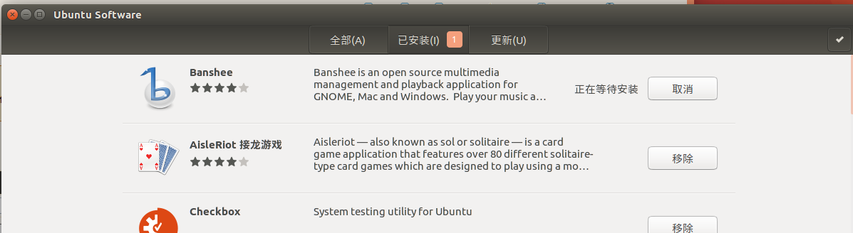

文件注释: 看下为什么安装不了

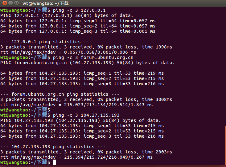

麻烦看看 谢谢

你的網路 及 DNS 應該都正常
下一回 終端機指令及回應文字 請直接複製貼上來 不要擷圖
方便回文直接引用 有利於你閱讀

我曾经也有和你一样的情况。新安装的系统,打开软件中心后,几乎没有内容,只能看到
几个系统已经默认安装的软件。此时要更新一次,可能网络忙,要等一下,更新后,马上
就可以看到正常的很多软件了。
