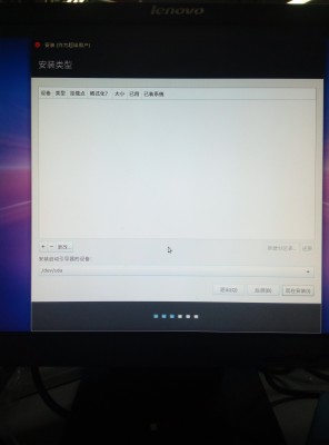

 文章标题 : 安装ubuntu16.04时分区界面空白如何解决
帖子发表于 : 2016-05-04 11:48
注册: 2012-10-27 10:57
帖子: 7
系统: win7
如图:
P60504-114810.jpg [ 3.11 MiB | 被浏览 4210 次 ]

已经解决了,是硬盘的关系,在BIOS中把sata 从RAID 改成了AHCI后重新装系统就可以了
还是谢谢你!

引用:
在BIOS中把sata 从RAID
當你設定為 Raid 時
Ubuntu Desktop 版 安裝程式 無法識別單碟或分割區 只能識別 組成 Raid 以後的 /dev/mdx 裝置
需要使用 Ubuntu Server 版 安裝程式 才可以識別 單碟或分割區
