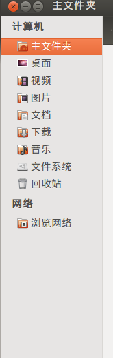

现在我的计算机菜单栏(左边栏)无法显示各个Windows分区,我是调整Windows分区大小后出现这个情况。而且U盘插入也无法弹出,要手动挂载。用fdisk -l可以看到各个分区。借用别人有菜单栏有显示的图

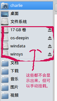

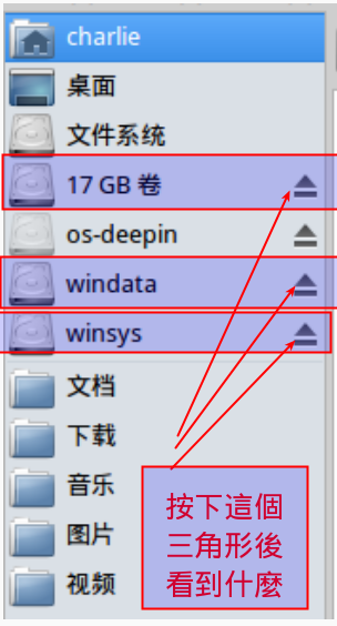

按下三角形
你看到什麼變化 ?

就是5、6、7无法看到,我上面那个图时别人的,我现在看不到任何东西。我是Ubuntu12.04的

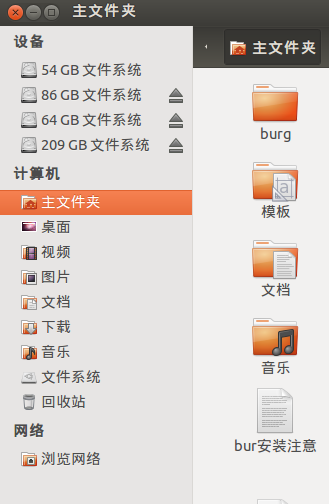

问题是我Windows分区都可以手动挂载啊,文件也能都在,没丢。只是开机进Ubuntu后不会自动显示Windows分区在左边栏里,要手动挂载!!
g.png [ 23.81 KiB | 被浏览 449 次 ]

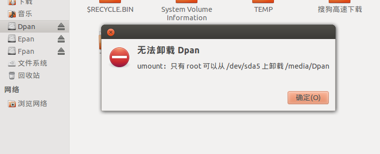

通过fstab可以自动挂载,但不能卸载啊,只能在命令行下用sudo卸载。如下图:
085432.png [ 41.1 KiB | 被浏览 437 次 ]
跟过去不一样了!!
