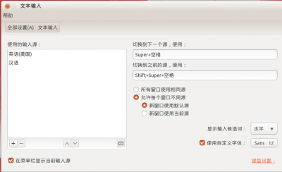

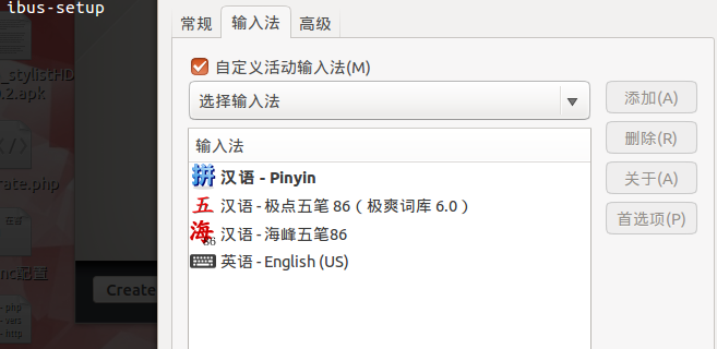

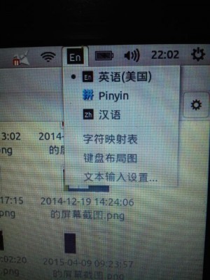

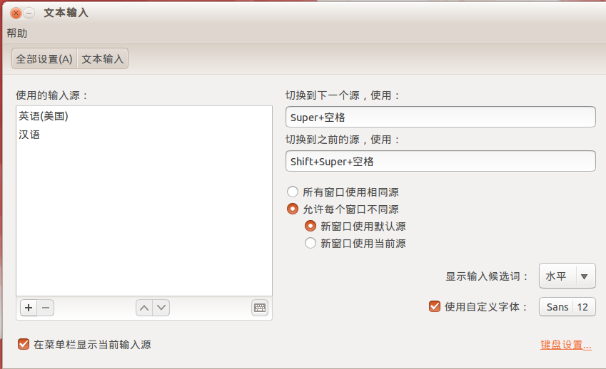

只能显示出来拼音输入法,“文本键盘设置”里也只有“汉语”这么一个和中文有关的选项,不知道怎么办

不要用ibus-setup添加输入法,第三个图,点左下角的加号,然后添加输入法

qy117121 写道:
问题在这里,我打开这个界面显示不出来这些,除了一个“汉语”外别的什么都没有

tianfan 写道:
qy117121 写道:
你确定你点了左下角的加号?

qy117121 写道:
tianfan 写道:
qy117121 写道:
你确定你点了左下角的加号?
这个肯定点了,不点的话不会有这个选择列表的。中文的语言支持也安装完整了
