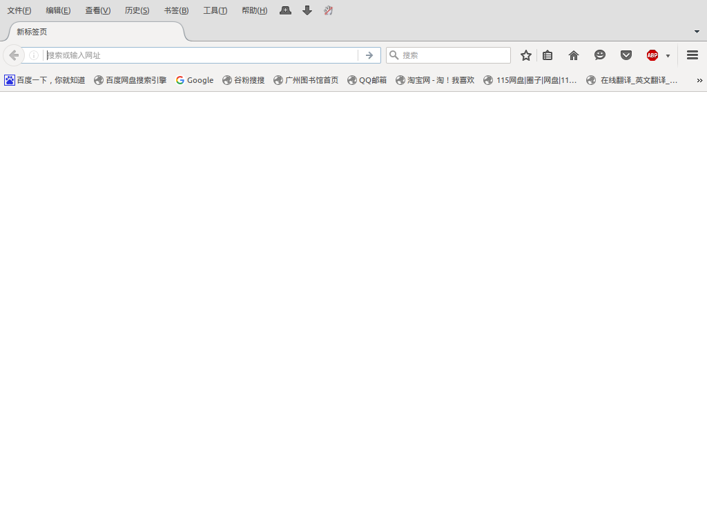

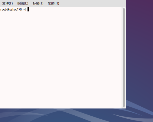

1.png [ 39.46 KiB | 被浏览 666 次 ]
文件注释: 2
2.png [ 22.81 KiB | 被浏览 666 次 ]
都不能移动了
